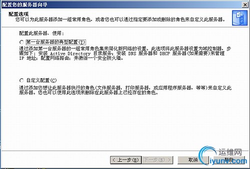

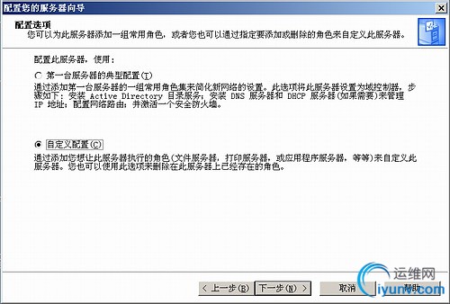

  注:如果你不熟识上面的内容,2003系统中最好使用配置服务器向导添加WWW服务器,方法:单击“开始”-->管理工具-->配置你的服务器向导-->按提示,自定义,添加“应用程序服务器”即可建网站。如下图2至图7所示。
图2
图3

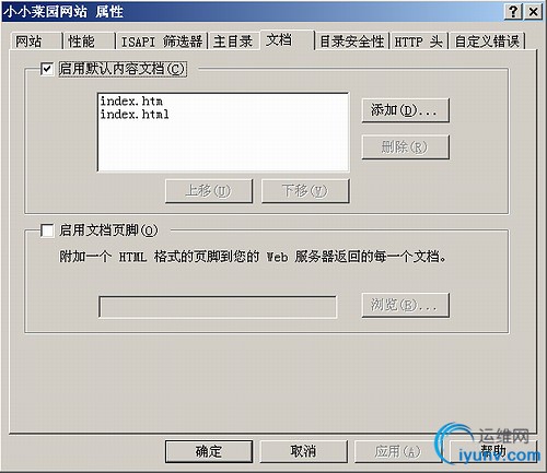

  5.文档选项卡
在这里选择你的主页所用的文档格式,并点击侧边的箭头键将其排列到第一行,可将你不用的类型删除或添加新类型。如小小菜园网站主页选用index.html和index.htm类型的文档格式,即在这里把列表中没有的添加上去,把列表中自己没用的文档格式删除掉,只留下index.html和index.htm两项。如下图11所示。
