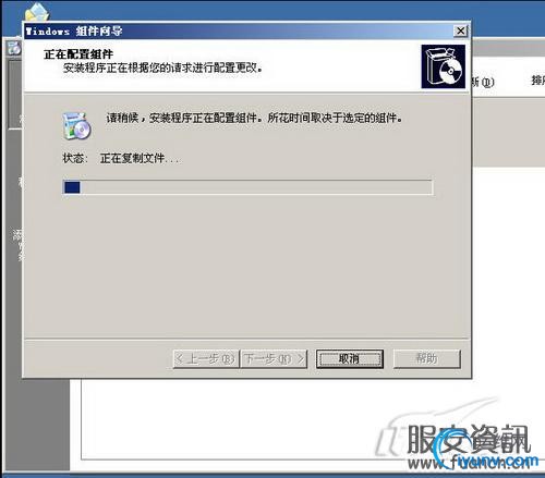

平 时访问页面的权限和帐户分配都是由IUSER_计算机名(internet来宾帐户)来完成的。如果我们访问时要求输入用户名和密码的话很可能是该帐户 信息被改,例如密码被一些软件或病毒所修改,这时我们能做的就是重新卸载并再次安装IIS组件,毕竟IUSER_计算机名(internet来宾帐户)用 户密码是在安装组件过程中由系统自动生成的,我们不可能通过手工设置的方法重置。(如图5)

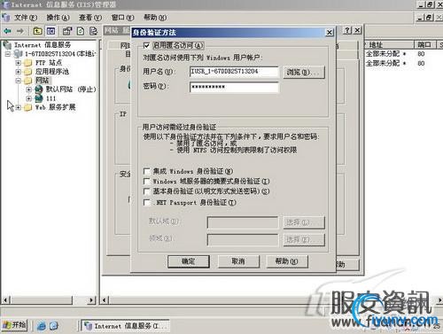

除了以上几个容易设置错误造成访问IIS发布的WWW站点出现用户名与密码提示外,在IIS设置中如果配置不当也会出现上述问题。例如在IIS中“网站”上点右键选择“属性”,然后找到“目录安全性”标签,接下来点“身份验证和访问控制”。(如图9)
在身份验证方法窗口中启用匿名访问,这样才能够开启在访问WWW站点时使用IUSER_计算机名(internet来宾帐户)帐户来浏览页面信息。另外记得不要点下面的“集成Windows 身份验证”。(如图10)

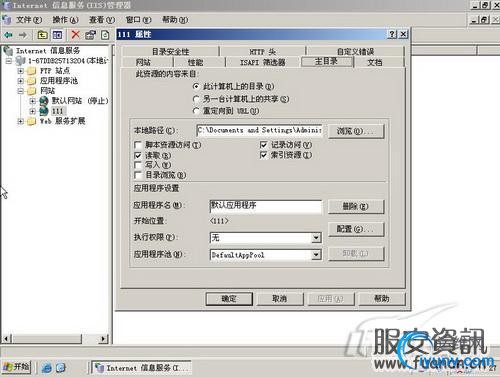

还 有一点要注意的就是在网站属性窗口中有一个“主目录”标签,在该标签下我们可以查看发布目录对应的权限,记得一定要合理分配好,如果不小心给予了写入和 目录浏览权限,那么你发布的站点很容易被攻击,当然这里如果没有添加读取权限,那么你的站点在别人访问时同样会出现不具备相关权限的错误提示。(如图 11)
