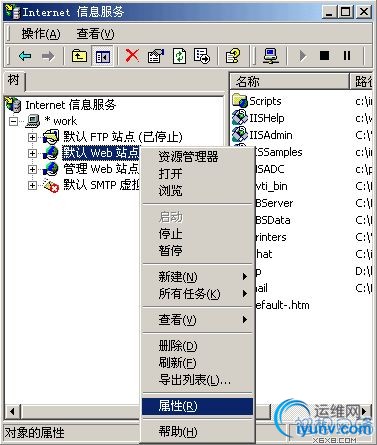

  一、打开“控制面板”->“管理工具”->“Internet 服务管理器”:

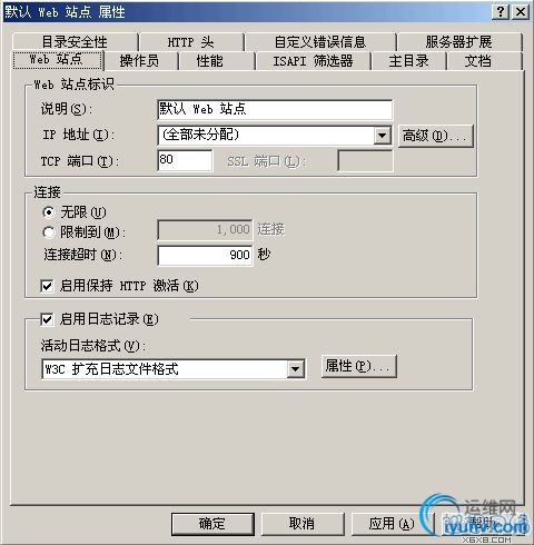

  在“默认Web站点”上按鼠标右键,选择“属性”,弹出默认Web站点设置窗口:
  “TCP端口”是WEB服务器端口,默认值是80,不需要改动。
  “IP地址”是WEB服务器绑定的IP地址,默认值是“全部未分配”,建议不要改动。默认情况下,WEB服务器会绑定在本机的所有IP上,包括拨号上网得到的动态IP。

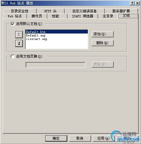

  三、点击上面属性窗口的“文档”:
在这里设置网站的默认首页文档。在浏览器里输入一个地址(例如http://user.dns0755.net/)访问IIS的时候,IIS会在网站根目录下查找默认的首页文件,如果找到就打开,找不到就显示“该页无法显示”。请在这里添加所需的默认首页文件名,添加完后可以用左边的上下箭头排列这些文件名的查找顺序。

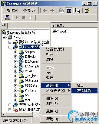

  打开“控制面板”->“管理工具”->“Internet 服务管理器”,在“默认Web站点”上按鼠标右键,选择“新建”->“虚拟目录”:
  弹出欢迎窗口,点击“下一步”;

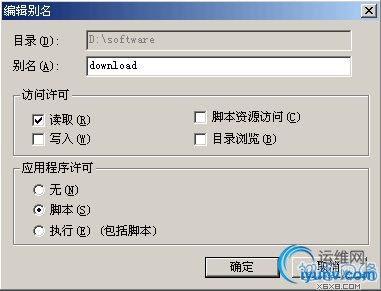

  在“别名”里输入映射后的名字,如“download”,点击“下一步”;
  在“目录”里输入要映射的目录,如“d:\software”,点击“下一步”:
  在这里选择正确的访问权限,再点击“下一步”,即完成设置。
  删除映射的方法:打开Internet信息服务,在虚拟目录别名上按鼠标右键,选择“删除”。
