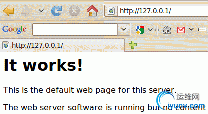

  安装完毕测试:打开Firefox浏览器在地址栏输入127.0.0.1,显示It works!表明Apache服务器已经开始工作了,LAMP安装也就这样完成了。
DSC0000.gif Linux ubuntu LAMP 安装配置环境-It Works  当然不使用Gnome,使用终端命令也很简单:
