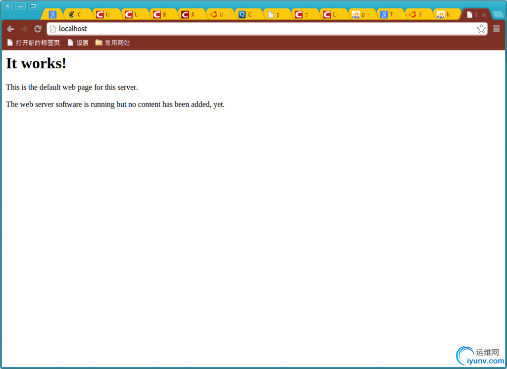

sudo apt-get install apache2这一步应该是没有什么问题的,然后我们需要测试一下Apache是否安装成功。在浏览器中输入一下网址  http://localhost/
如果出现一下界面。那么Apache 就安装成功了。
