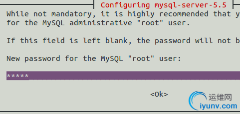

sudo apt-get install mysql-server mysql-client
  下图为提示输入数据库密码,然后回车,之后还有提示,再重复输入一次,再回车
  最后安装完后进数据库测试一下是否安装成功,看到欢迎信息就ok了  mysql -uroot -p
