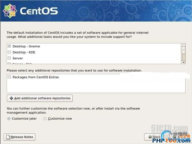

备注:服务器系统采用最小化安装,安装一下GCC编译工具和一个桌面即可。如下图所示:

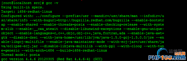

2、检查安装时使用的编译工具是否存在
<a href=&quot;http://www.php100.com/uploadfile/2013/0219/20130219052451742.png&quot; target=&quot;_blank&quot; class=&quot;cboxElement&quot; rel=&quot;example4&quot; 15&quot;=&quot;&quot; style=&quot;text-decoration: none; color: rgb(1, 150, 227); &quot;> DSC0002.png
如果安装系统的时候已经安装了GCC编译工具,则显示上图中的信息,如果没有安装,可以使用下面的方法进行安装:

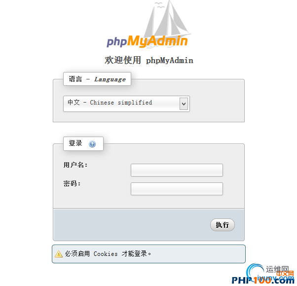

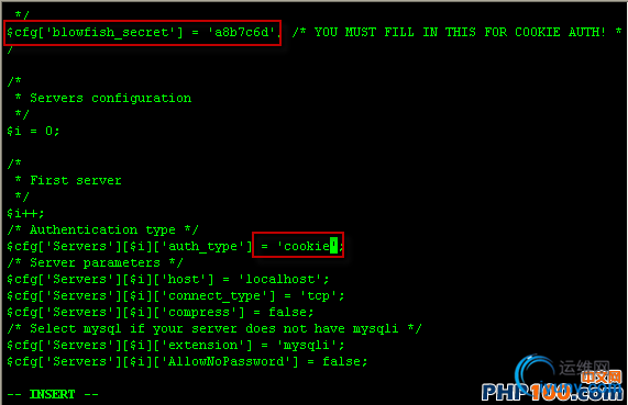

2、cookie身份验证模式
cookie身份验证模式是HTTP身份验证模式的补充,不能使用HTTP身份验证模式的场合都可以使用它。cookie身份验证模式要求用户必须允许来自phpMyAdmin的cookie进入自己的计算机。即用户需要在浏览器中开启客户端的cookie功能。
如果想让phpMyAdmin使用cookie身份验证模式,除了必须修改config.inc.php文件里的auth_type语句外, 还必须向blowfish_secret参数提供一个字符串。这个字符串可以是任意的,目的是在把登录时使用的用户和密码存储在客户端电脑上的 cookie之前,系统将会使用这个字符串对它们进行加密码。在config.inc.php中修改的内容如下图示:
<a href=&quot;http://www.php100.com/uploadfile/2013/0219/20130219052452427.png&quot; target=&quot;_blank&quot; class=&quot;cboxElement&quot; rel=&quot;example4&quot; 15&quot;=&quot;&quot; style=&quot;text-decoration: none; color: rgb(1, 150, 227); &quot;> DSC0007.png
和上面启动phpMyAdmin的方式一样,我们在windows客户端使用IE浏览器,访问web服务器上的phpMyAdmin目录下的index.php文件,需要提供MySQL的用户名和密码才能登录,如下图示:
<a href=&quot;http://www.php100.com/uploadfile/2013/0219/20130219052452987.png&quot; target=&quot;_blank&quot; class=&quot;cboxElement&quot; rel=&quot;example4&quot; 15&quot;=&quot;&quot; style=&quot;text-decoration: none; color: rgb(1, 150, 227); &quot;> DSC0008.png
