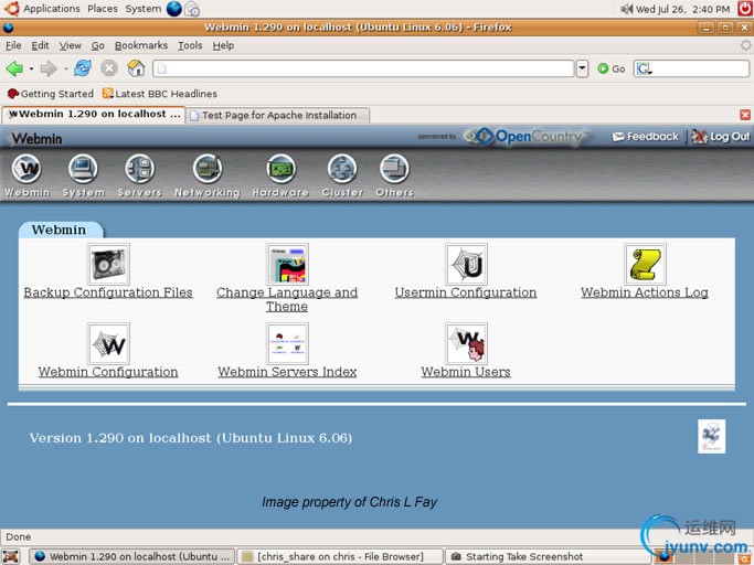

运行上面刚安装好Ubuntu 6.06 Linux机器时,其实一个完整的网站应用环境也已经同时在运行了,其中包含了:Apache2, MySQl 5, PhP5和Pearl5等软件。接下来的工作,就是按照你的网站的需求,来对这些网站软件逐个地进行配置.配置的方法有两种:直接修改相应软件的配置文件;或者下载给予web的图形化管理工具软件来配置相应的网站软件。直观的图形化管理工具比较适合初学者使用,本文介绍一款名叫WebMin的图形管理来管理这些网站服务器软件。
WebMin管理工具可以从 这里下载.下载结束后你会得到一个名叫“webmin-1.290.tar.gz”的文件.你需要通过运行以下命令来解压并安装这个图形化的管理工具:
sudo apt-get install build-essential
cd Desktop
ls
cd webmin-1.290
./setup.sh /usr/local/webmin
管理工具安装过程将开始,安装自动进行,完成后,在机器上的浏览器地址栏内输入http://机器名:10000,来打开webmin管理工具, 点击"servers"选项,浏览到Apache Webserver图标,作上角你可以看到一个叫“module configuration”的标签,在这个标签内需要改变一些设置。

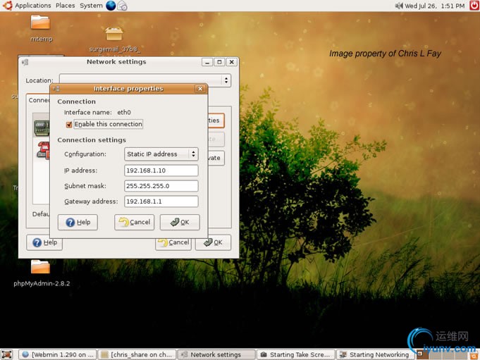

  • 若你的网站服务器在一个路由器后面,那么你需要给你的机器设置一个静态的IP地址。  “network setting” ->“Ethernet connection” 设置网络的属性值
  • 在IP地址选项中输入“192.168.1.3”. (你可以将3,任意改为2~254之间的任何一个数字,注意不要和其他机器的地址数重复了)
  • 在“subnet mask”中保持默认的值 “255.255.255.0”.
  • 在默认网关 “default gateway”中使用路由器的IP地址,一般是192.168.1.1
    (类似下图)
