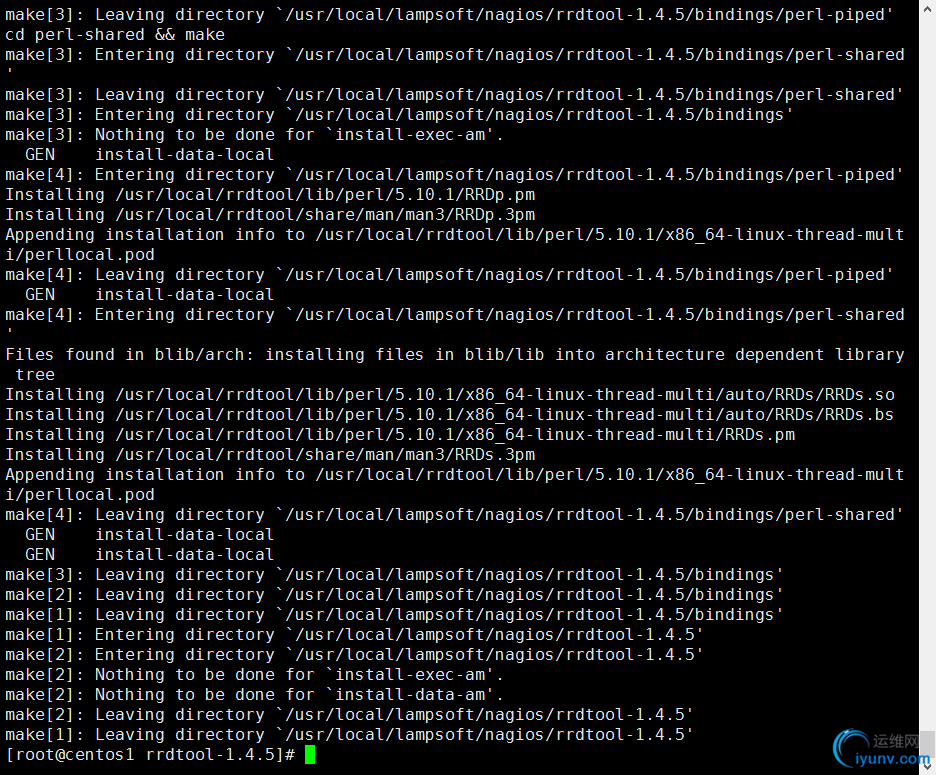

  # make install
  安装完成之后就可以安装pnp了。

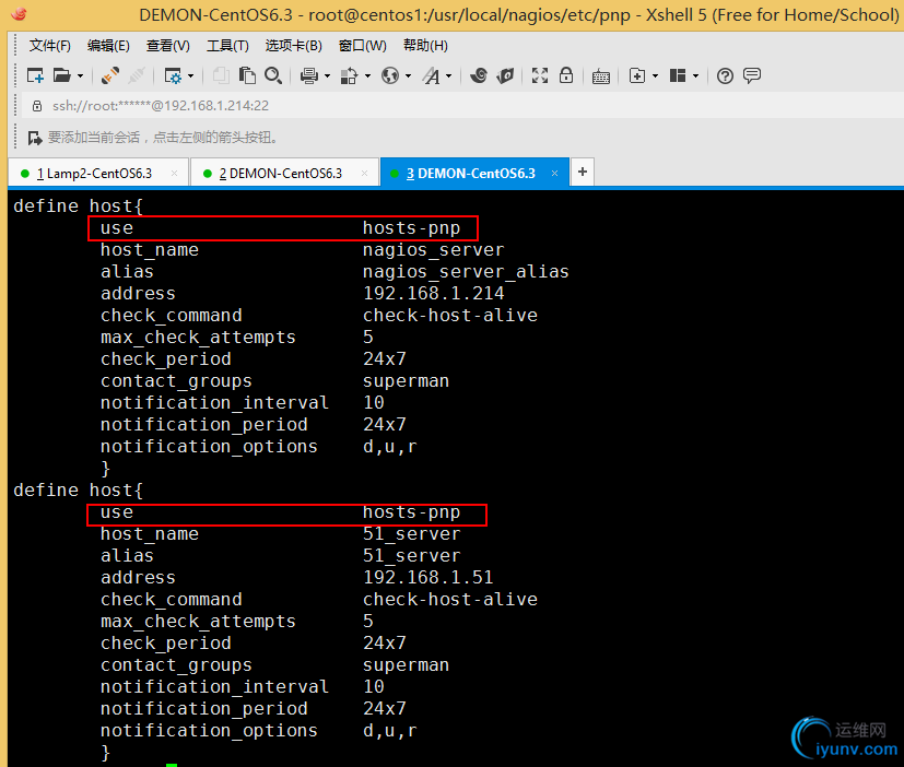

  6.修改hosts.cfg和services.cfg文件,给每个主机和服务增加小太阳标识。只需要使用use命令继承一下即可。如下:
  # vi /usr/local/nagios/etc/objects/hosts.cfg
  然后给每个需要统计图表信息的service加上services-pnp继承
  修改好以后保存退出。

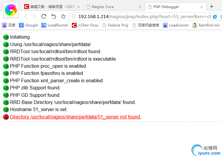

  小太阳图标已经出现了,但是能不能正常调用呢,我们点击一下小太阳图标,发现是有故障的。如下:
  今天先到这吧,晚上有事了,明天继续。

  今天看了一下日志,发现都没有关于这个错误的信息。图形不能出来,监控正常,也就是说要么是Nagios和pnp之间出了问题,要门就是PNP以及rrdtool等出了问题。先来检查一下:
  # /usr/local/nagios/libexec/process_perfdata.pl
  提示:BEGIN failed--compilation aborted at ./process_perfdata.pl
  这是提示需要安装一个perl-Time-HiRes扩展包,来支持两者之间的交互,使用yum来安装
  #yum install perl-Time-HiRes
  然后再重新测试一下:
  提示:dont try this as root
  这就没有什么问题了。但是发现图像依然出不来,还是跟之前一样。于是重新编译安装一下pnp,重启nagios搞定。
