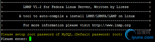

按上述命令执行后,会出现如下提示:
需要设置MySQL的root密码(不输入直接回车将会设置为root),输入后回车进入下一步,如下图所示:

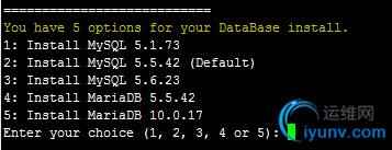

这里需要确认是否启用MySQL InnoDB,如果不确定是否启用可以输入 y ,输入 y 表示启用,输入 n 表示不启用。默认为y 启用,输入后回车进入下一步,选择MySQL版本:
输入MySQL或MariaDB版本的序号,回车进入下一步,选择PHP版本:

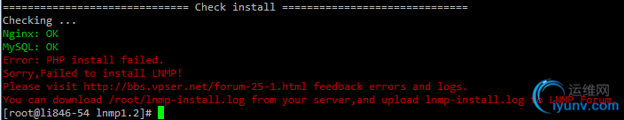

4、安装失败
如果出现类似上图的提示,则表明安装失败,说明没有安装成功!!需要用winscp或其他类似工具,将/root目录下面的lnmp-install.log下载下来,到LNMP支持论坛发帖注明你的系统发行版名称及版本号、32位还是64位等信息,并将lnmp-install.log压缩以附件形式上传到论坛,我们会通过日志查找错误,并给予相应的解决方法。

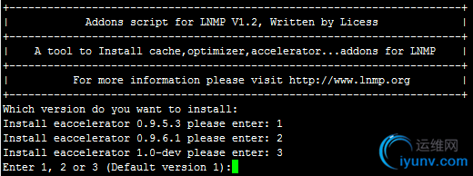

进入lnmp解压后的目录,执行:./addons.sh install eaccelerator 运行后有如下提示:
eaccelerator 0.9.5.3 支持PHP 5.2,如需此版本,输入 1 回车。
eaccelerator 0.9.6.1 支持PHP 5.2、5.3,如需此版本,输入 2 回车。
eaccelerator 1.0-dev 支持PHP 5.2、5.3、5.4,如需此版本输入 3 回车。
提示“Press any key to install...or Press Ctrl+c to cancel” 后回车确认,脚本就会自动安装eaccelerator。
