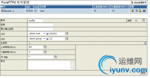

这是登陆后的信息.
例如我想新建一个用户 aaa,只可以访问 /home/root/
就在右上角新增账号.
账号填写aaa.
密码自己填写
uid,gid 都选www
主目录选择 /home/root/
这样按保存就可以了.
