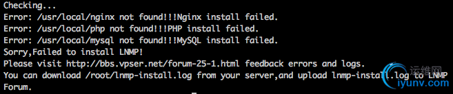

  4、安装失败
如果出现类似上图的提示,则表明安装失败,说明没有安装成功!!需要用winscp或其他类似工具,将/root目录下面的lnmp-install.log下载下来,到LNMP支持论坛发帖注明你的发行版名称版本号(可通过cat /etc/issue获得)、32位还是64位,并将lnmp-install.log压缩以附件形式上传到论坛,我们会通过日志查找错误,并给予相应的解决方法。

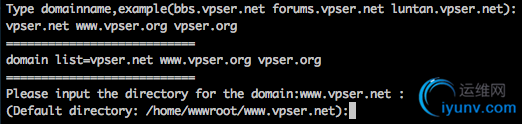

  如果需要添加更多的域名,如不需要直接输入 n 回车。如需要输入 y 回车,出现如下图提示:
再输入要另外绑定的域名,多个域名可以用空&#26684;隔开。比如我要添加的站是多个域名都是访问一个站,输入 vpser.net www.vpser.org vpser.org 回车。
接下来是设置网站目录位置,一般情况下不需要设置直接回车即可。
在VPS或服务器有单独的数据分区,比如国内的阿里云之类的,如系统分区下容量小,数据盘分区大,那么可以输入自己的数据盘目录,必须是绝对目录。
比如/data/ 下面有大量的空间也可以填写/data/www/vpser 填写完回车确认。
