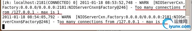

例如,将maxClientCnxns的值设置为1,如下所示:
#set maxClientCnxns
maxClientCnxns=1
启动ZooKeeper之后,首先用一个客户端连接到ZooKeeper服务器之上。然后,当第二个客户端尝试对ZooKeeper进行连接,或者某些隐式的对客户端的连接操作,将会触发ZooKeeper的上述配置。系统会提示相关信息,如下图1所示: 0_1297729063oO51.jpg
