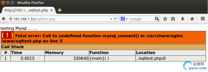

  编写mysql的测试网页sqltest.php,内容如下:
  <?php
  $link= mysql_connect(“localhost”,”root”,”root”);
  If(!$link)echo “failed.”;
  Elseecho “Okay”;
  打开浏览器,输入地址访问网页
  失败了,错误为未定义的函数名。
  经搜索分析应该是php没有配置mysql的扩展模块。在php.ini追加上extension=/usr/lib/php5/20090626&#43;lfs/mysql.so,再次尝试。
  在浏览器中刷新刚才的地址,可以成功连接到数据库了。
