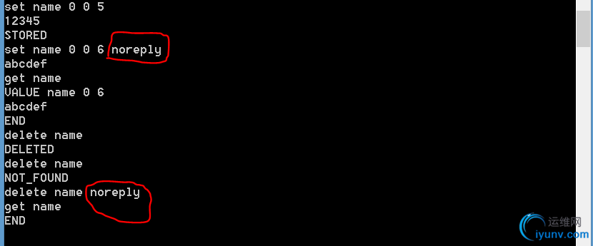

操作示例
    在开启memcache服务后,可以运行telnet 127.0.0.1 11211连接到本机的memcache,可以直接在光标后运行memcache命令。
Note: 如果提示telnet不是内部或外部命令,请检查是否开启telnet功能。
    这里演示了setdelete命令,通过对比可以发现在带有noreply参数后,命令执行完后,客户端没有打印反馈信息,确切的说是memcache服务器没有给客户端发送发馈信息。
