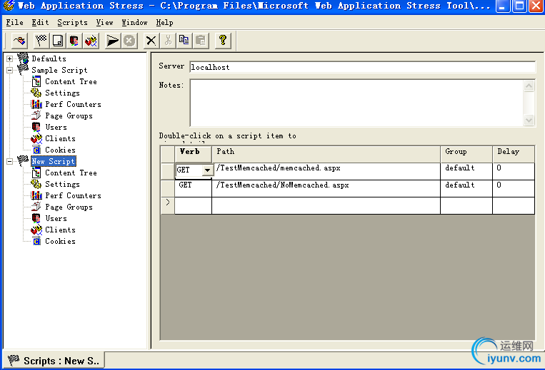

  2、Microsoft Web Application Stress Tool 压力测试工具
  安装并启动WAS,程序运行时会打开“Cteate new script”对话框,即建立一个新的脚本窗口(如图1),如果运行WAS没有打开该窗口可以单击WAS主程序窗口工具栏上第一个按钮“New Script”即可。
   为了使测试更加准确,更加接按真实效果,需要对录制的测试脚本进行一些设置。
   去除静态干扰
   由于网页是由图片、文字以及其它动态源码组成的,而一般的静态内容消耗的带宽并不是很大,因此我们可以将其排除在外。在脚本中选中指向图像、文字以及其它静态文件项目前的灰色按钮,然后单击工具栏上的“Delete”按钮将其删除(图4)

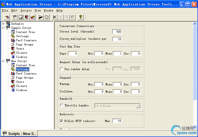

设置并发数
   然后在单击“New Recorded Script”下的“Settings”标签,其中“Concurrent Connections”是设置并发连接数的,其下面的“Stress
level (threads)”和 “Stress multiplier(sockets perthread)” 分别设置对目标服务器的压力及负载程度的,其中Level是客户端所产生的线程数目,一个线程可以产生多个Socket并发请求,因此将两者的数&#20540;相乘,所获得的数字就是客户端同时连接的并发数(图5)。
时间设置
   时间设置包括“Test Run Time”(测试运行时间)和“Request Delay”(停止响应)以及“Suspend”(挂起时间)三项。其中测试运行时间是以日、小时、分钟和秒来设定的,建议该项时间不宜太短,如果设置的并发数较多,那么时间应该按比较增长,以便产生足够多的请求;而停止时间是指连接时超出这个时间即作超时处理;在挂起时间处部分为Warmup和Cooldown两项,一般可以设置为两三分钟为宜,这样做的目的是避免测试开始和结束时数据的变形,影响测试的准确性。
