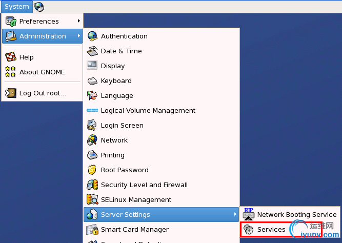

  如果你使用的是Red Hat系列的Linux发行版(包括Red Hat Enterprise Linux、CentOS和Fedora),并且安装了图形化界面,在系统自带的服务配置工具(Service Configuration)中可以直接看到当前已安装的各项服务:
  而如果我们选择自己写的memcached服务项,在这一栏显示的是:Usage:/etc/init.d/memcached {start|stop|restart}。
  根据我的尝试,需要在脚本中实现可处理status参数。对于这个服务配置工具来说,启动时会向所有服务脚本调用带status参数的命令。例如:service memcached status。然后拦截标准输出,并将输出文本放于此区域。只要你根据自己的需要实现status参数的处理就可以了。
