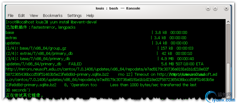

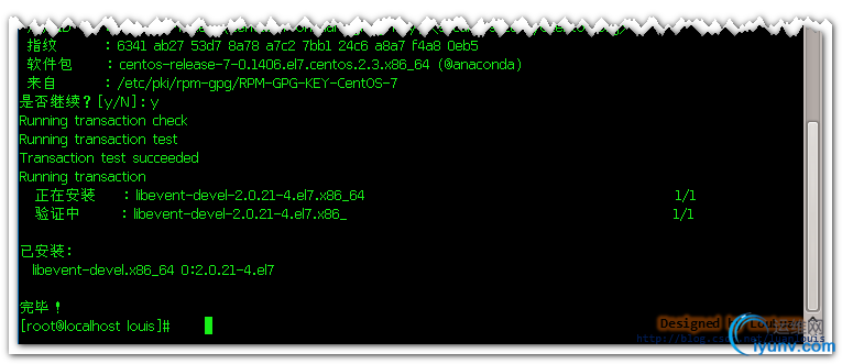

1. Linux (CentOS 7)下的memcached 的安装
   Step1.
安装libevent
由于memcached依赖于libevent库,需要先安装它,在CentOS Console控制台输入以下命令(“#”号一行是注释,不需要执行的哦):
[plain]
  • #step1. 安装libevent-devel
  • yum install libevent-devel
  执行结果类似如下:

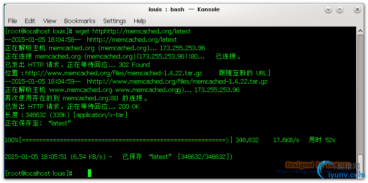

  • #使用wget 指令下载最新包
  • wget http://memcached.org/latest
#使用wget 指令下载最新包
  下载后会生成一个latest文件,该文件实际上是*.tar.gz 类型的文件。然后使用如下命令将其解压:

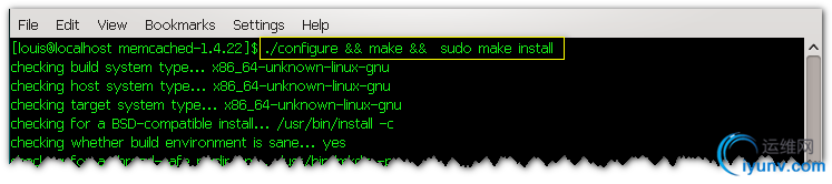

安装memcached
  上述文件解压后会生成memcached目录,进入该目录,执行如下安装指令:
[plain]
view plaincopyprint?
  • #进入memcached目录,并安装之
  • cd memcached-1.x.x
  • ./configure && make && sudo make install
#进入memcached目录,并安装之
cd memcached-1.x.x
  如果没有明显报错,则表示正确安装。

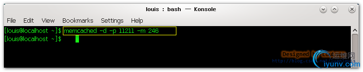

  1.开启memcached服务:
[plain]
  • memcached -d -p 11211 -m 256
  使用上述的指令是以守护进程的形式开启memcached服务,端口为11211,使用256MB大小的内存空间存储数据。

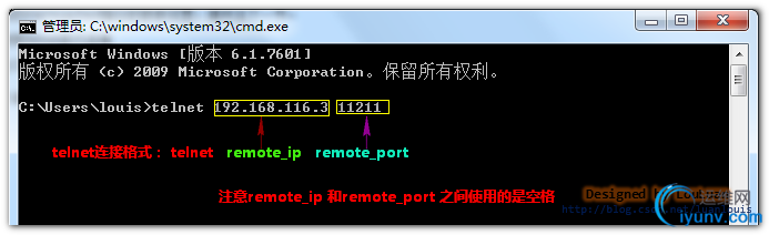

我在CENTOS下 安装的memcached,现在我将在Windows7 下使用telnet连接memcached

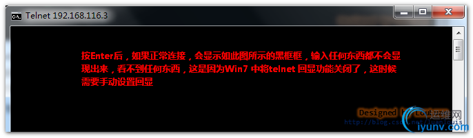

             a. 开启Windows7 控制台,输入:   telnet  memcached_IP   memcached_PORT
  b. 按Enter后,进入如下的页面:按Enter后,如果正常连接,会显示如此图所示的黑框框,输入任何东西都不会显现出来,看不到任何东西,这是因为Win7 中将telnet 回显功能关闭了,这时候需要手动设置回显。

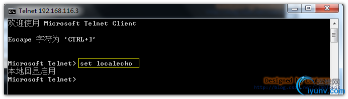

  c. 对当前框同时按下  “CTRL ”和“]” 健,将进入如下页面:
  d. 输入  “set  localecho”,开启回显telnet回显功能
  e. 按下Enter键,进入telnet 交互界面,这时候用户可以看到自己的输入了,并且可以看到连接的memcached返回的交互信息:

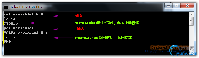

[plain]
  • #向memcached存放一个key为variable、值为“louis”的键值对
  • set variable1 0 0 5
  • #取出key为variable的值
  • get variable
set variable1 0 0 5
#取出key为variable的值
get variable
  至此,你就可以使用你的memcached啦。这里只是介绍了怎样安装它和简单的使用。

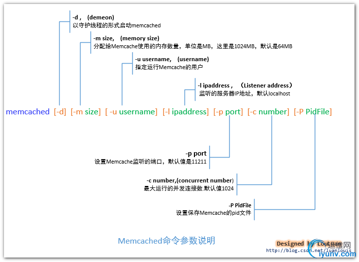

  如果我们正确地安装了memcached,那么,在shell中会有memcached指令,memcached指令负责memcached缓存库的参数的配置和启动。
              memcached指令的详细使用方法,可以使用  memcached -help 查看,下面介绍几个影响到memcached性能的几个参数:
             常用的配置如下图所示:

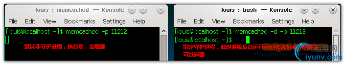

  -d, 该参数会将以守护线程的形式启动memcached。区别如下所示:

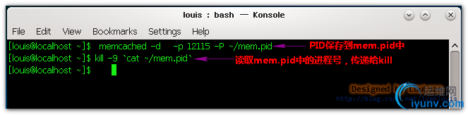

   方法2. 创建时保存进程PID到文件,关闭的时候直接从文件获取PID
   在memcached服务 创建的时候,可以使用-P  PidFile,将此memcached 服务的进程号PID保存到文件中,但需要关闭此memcached服务时,直接读取对应文件的PID,然后使用kill -9 PID 杀死即可。

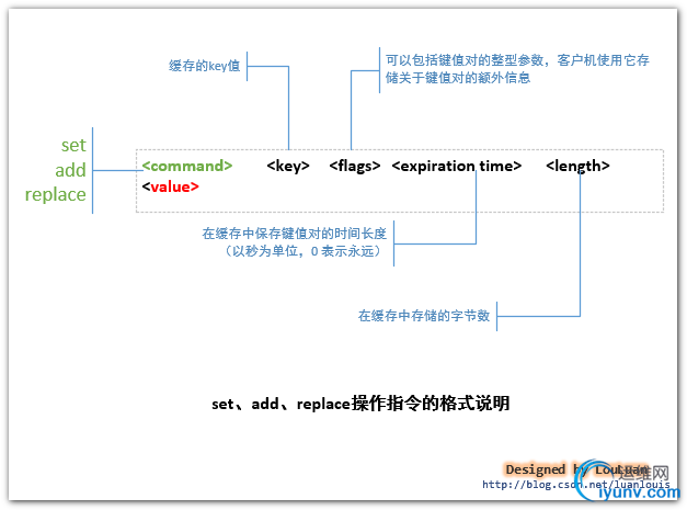

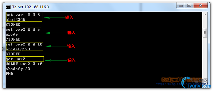

基本数据操作:set、add、replace操作   set、add、replace操作的格式相同,如下图所示:
    注意:
      1. set、add、replace 操作指令需要输入两行才能完成,第一行是指令前段,第二行是value值;
      2. set、add、replace操作指定的字节数<length> 参数的大小要和第二行输入的字符串的个数保持完全相同,否则将会报:CLIENT_ERROR bad data chunk
  1、set操作
    set 命令用于向缓存添加新的键&#20540;对。如果键已经存在,则之前的&#20540;将被替换。
  如上图所示,如果set指令正确执行,memcached将会返回一个“STORED”信息,表示该指令被正确处理、已经将缓存数据放到了memcached中。

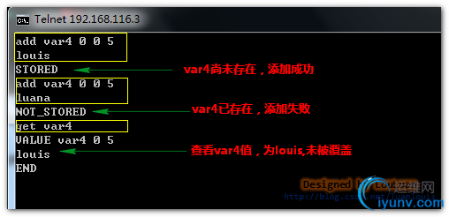

  2. add操作
   向缓存中添加一个键&#20540;对,如果该键&#20540;key在缓存中尚未存在,则该键&#20540;对将添加到memcached缓存中;如果该键&#20540;已经存在了,那么保留以前的&#20540;,向客户端返回“NOT STORED”

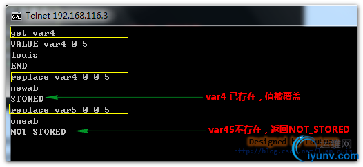

  3. replace操作
    仅当键已经存在时,replace 命令才会替换缓存中的键。如果缓存中不存在键,那么您将从 memcached 服务器接受到一条NOT_STORED 响应。

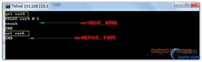

基本数据操作:get、delete操作  get和delete操作的&#26684;式比较简单,&#26684;式如下:
           <command>    <key>
  4. get 操作
  从缓存中根据key&#20540;取数据。如果缓存中有数据,这返回该数据;如果缓存中没有,则什么都不返回。

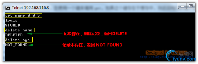

  5.  delete 操作
delete
命令用于删除 memcached 中的任何现有&#20540;。您将使用一个键调用delete,如果该键存在于缓存中,则删除该&#20540;。如果不存在,则返回一条NOT_FOUND 消息。

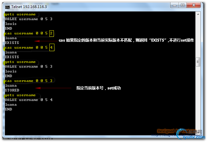

  7. cas操作
     cas操作是(check and set)的缩写,在针对某个键&#20540;key设置对应的&#20540;的时候,要加上键&#20540;key目前的版本号。如果你指定的版本号比和键&#20540;Key的实际版本号不一致时,不会进行set操作,返回“EXISTS”提示。
          cas 的操作语法如下:
                        cas   key  flags   expiration_time  length   version

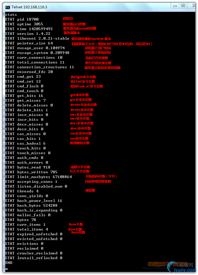

管理操作:stats、flush_all 操作  8.   stats
   stats 是statistics单词的拼写,即统计的意思。该指令攻击当前memcached服务的各种指标。这些指标跟memcached 的性能和工作状况紧密相关。

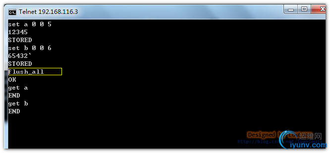

  9. flush_all
  flus_all 指令用于清空memcached中所有的键&#20540;对。
