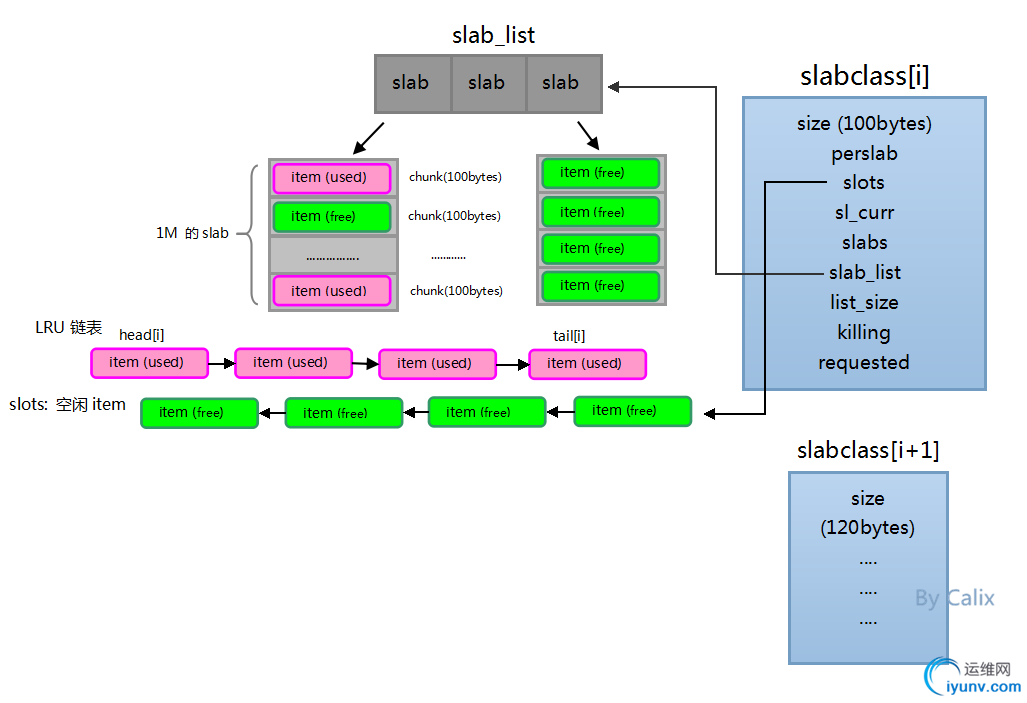

  下面结合上面的结构图对memcached内存分配的模型进行解说:
  a)初始化slabclass数组,每个元素slabclass都是不同size的slabclass。
  b)每开辟一个新的slab,都会根据所在的slabclass的size来分割chunk,分割完chunk之后,把chunk空间初始化成一个个free item,并插入到slot链表中。
  c)我们每使用一个free item都会从slot链表中删除掉并插入到LRU链表相应的位置。
  d)每当一个used item被访问的时候都会更新它在LRU链表中的位置,以保证LRU链表从尾到头淘汰的权重是由高到低的。
  e)会有另一个叫“item爬虫”的线程(以后会讲到)慢慢地从LRU链表中去爬,把过期的item淘汰掉然后重新插入到slot链表中(但这种方式并不实时,并不会一过期就回收)。
  f)当我们要进行内存分配时,例如一个SET命令,它的一般步骤是:
  计算出要保存的数据的大小,然后选择相应的slabclass进入下面处理:
  首先,从相应的slabclass LRU链表的尾部开始,尝试找几次(默认是5次),看看有没有过期的item(虽然有item爬虫线程在帮忙查找,但这里分配的时候,程序还是会尝试一下自己找,自己临时充当牛爬虫的角色),如果有就利用这个过期的item空间。
  如果没找到过期的,则尝试去slot链表中拿空闲的free item。
  如果slot链表中没有空闲的free item了,尝试申请内存,开辟一块新的slab,开辟成功后,slot链表就又有可用的free item了。
  如果开不了新的slab那说明内存都已经满了,用完了,只能淘汰,所以用LRU链表尾部找出一个item淘汰之,并作为free item返回。
代码实现

  上面的代码基本的中心逻辑就是:
  1)先从LRU链表找下看看有没有恰好过期的空间,有的话就用这个空间。
  2)如果没有过期的空间,就分配新的空间。
  3)如果分配新的空间失败,那么往往是内存都用光了,则从LRU链表中把最旧的即使没过期的item淘汰掉,空间分给新的item用。

static int do_slabs_newslab(const unsigned int id) {
slabclass_t *p = &slabclass[id];
int len = settings.slab_reassign ? settings.item_size_max
: p->size * p->perslab; //先判断是否开启了自定义slab大小,如果没有就按默认的,即p->size*p->perslab(<=1M)
char *ptr;
下面if的逻辑是:
如果内存超出了限制,分配失败进入if,返回0
否则调用grow_slab_list检查是否要增大slab_list的大小
如果在grow_slab_list返回失败,则不继续分配空间,进入if,返回0
否则分配空间memory_allocate,如果分配失败,同样进入if,返回0;
if ((mem_limit && mem_malloced + len > mem_limit && p->slabs > 0) ||
(grow_slab_list(id) == 0) ||
((ptr = memory_allocate((size_t)len)) == 0)) {
MEMCACHED_SLABS_SLABCLASS_ALLOCATE_FAILED(id);
return 0;
memset(ptr, 0, (size_t)len); //清干净内存空间
split_slab_page_into_freelist(ptr, id); //把新申请的slab放到slots中去
p->slab_list[p->slabs++] = ptr; //把新的slab加到slab_list数组中
mem_malloced += len; //记下已分配的空间大小
MEMCACHED_SLABS_SLABCLASS_ALLOCATE(id);
return 1;

  do_slabs_newslab最终会调用我们熟悉的malloc函数申请slab内存空间,申请成功后执行split_slab_page_into_freelist函数把slab割成一块块chunk,并把chunk初始化成free item并加到slot中:
把整个slab打散成一个个(也叫chunk)放到相应的slots链表中
static void split_slab_page_into_freelist(char *ptr, const unsigned int id) {
int x;
for (x = 0; x < p->perslab; x++) {
do_slabs_free(ptr, 0, id); //这个函数主要作用是让当前item空间可用,即加到slots链表中。
ptr += p->size;
这个函数的命名虽然叫do_slabs_free,听上去好像是释放空间,其实质是把空间变成可用。
怎样的空间才算可用?就是加到当前slabclass的slots链表中而已。
所以新申请的slab也会调用这个函数,让整个slab变为可用。
ps: 这个命名应该有历史原因,因为以前的memcached版本slots链表保存的是回收的item空间,而
现在保存的是所有可用的item空间。
static void do_slabs_free(void *ptr, const size_t size, unsigned int id) {
slabclass_t *p;
item *it;
assert(((item *)ptr)->slabs_clsid == 0);
assert(id >= POWER_SMALLEST && id <= power_largest);
if (id < POWER_SMALLEST || id > power_largest)
return;
MEMCACHED_SLABS_FREE(size, id, ptr);
p = &slabclass[id];
it = (item *)ptr;
it->it_flags |= ITEM_SLABBED; //把item标记为slabbed状态
it->prev = 0;
it->next = p->slots; //插入到slots链表中
if (it->next) it->next->prev = it;
p->slots = it;
p->sl_curr++; //空闲item数加1
p->requested -= size;
return;
