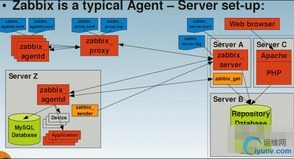

Zabbix 通过 C/S 模式采集数据,通过 B/S 模式在 web 端展示和配置。
被监控端:主机通过安装 agent 方式采集数据,网络设备通过 SNMP 方式采集数据
Server 端:通过收集 SNMP 和 agent 发送的数据,写入数据库(MySQL,ORACLE 等) ,
再通过 php+apache 在 web 前端展示。

监控过程逻辑如图示:
