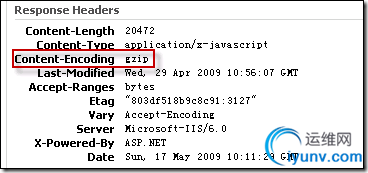

5.最后,重新启动IIS。可以到HTTP压缩测试网站验证结果.以jQuery为例, 核心类库和UI类库原始大小分别是57k和188k,压缩后分别是20k和45k:
我们通过Http头中的: Content-Encoding:gzip 属性判断返回后的数据已经启用了gzip压缩:
