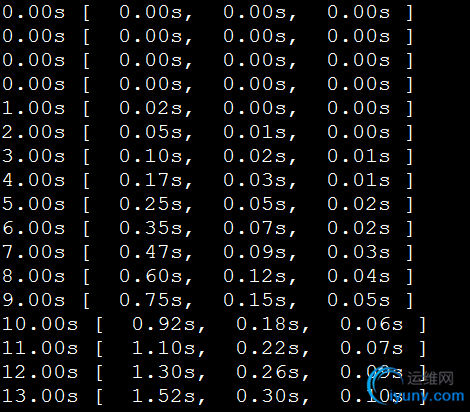

4.1 在master服务器上运行如下命令,这里的ip,user等信息均为master mysql的信息。
      pt-heartbeat -D mydb --update -uroot -p 123456 -P 3306 -h 127.0.0.1 --create-table --daemonize
  4.2  在master服务器上运行如下命令,这里的ip,user等信息均为slave mysql的信息,然后指定该master-server-id,
  pt-heartbeat -D mydb --monitor -u y -p 123456 -P 3306 -h 10.0.11.244 --master-server-id 101

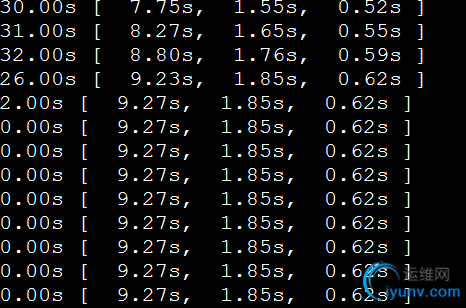

  4.3  这时我们在master上插入大量数据,比如一个insert into select,可看到监控界面上延迟&#20540;越来越大最后又慢慢变小,具体测试代码略。
  4.4  这时我们在slave上stop slave,观察复制延迟情况,可看到延迟越来越大
  4.5  这时我们重新start slave,可观察到延迟再次变小
