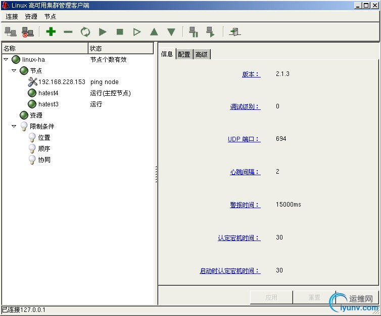

1、启动和登录
当您首次启动heartbeat v2服务的时候,会打开5560端口,并自动创建默认的cib.xml文件。
接下来,即可使用hb_gui进行配置,在已经给hacluster用户设定了密码的机器上运行:
# hb_gui
输入正确的用户名和密码后,开始登陆:
这是默认的配置内容:

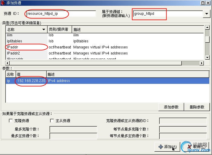

3、配置IP资源
接下来,就是配置组中包含的资源。
按照上面提到的顺序,我们需要先添加IP资源:
(需要给出该资源的名称,属于那个资源组,它的运行参数是什么)
至于,克隆资源和主从资源等,这个以后有机会再仔细描述。
下面就是添加后的结果:

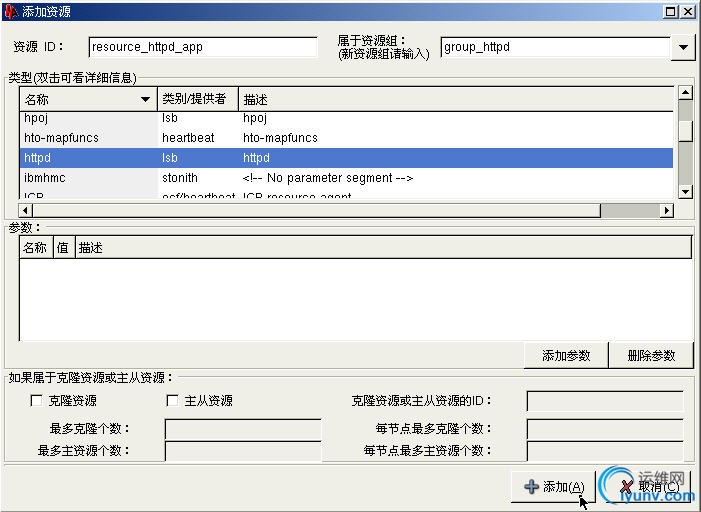

4、配置httpd服务资源
按照同样的方法,添加httpd服务资源。
(如果您的Web内容是需要依赖盘柜的话,可能您需要先添加分区挂载的资源FileSystem,方法是相同的)

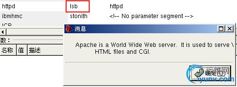

这个时候,应该选择添加“普通资源”:
正如前面的日子提到的,资源脚本可以由多种方式编写,常用的是LSB和OCF格式的,这可以在图中看到具体的格式。另外,双击某个资源,也会告诉您该资源的作用:
如果您的资源脚本允许使用参数,并且您又需要添加参数的话,可以在这里一起提供。
否则,直接添加资源即可:

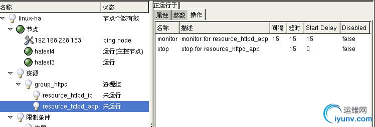

5、给资源添加监控的操作
根据官方的说明,每个资源脚本运行完毕后都需要返回运行结果。例如运行start、stop、restart、status等。这就像我们平时运行下面的命令是一样的:
引用service httpd status
而heartbeat对返回的结果有默认的动作,例如返回0为成功,返回5为失败等。监控的动作就依赖于脚本返回的结果来判断了。

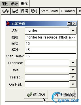

我们可以在对应资源的“操作”界面上,选择“添加操作”:
其中,需要输入操作的类型为“monitor”,这意味着该操作会定时执行,还可以输入监控的间隔时间等。
特别要注意的是,“Start Delay”时间,由于有些资源的启动完成可能比较慢,并不能在启动开始后马上就开始监控,需要有个延时的时间,该参数就是用于定义该等待值的。
此外,“Disabled”可用于设定该操作是否生效,默认是false,也就是生效的。
6、修改停止失败的操作
通常情况下,heartbeat对返回值的动作是有效的。但有些情况下,例如某台机器上的应用突然发生问题,这是monitor操作会从status动作得到资源监控失败的结果。默认的动作就是stop该资源,然后重新start。
但我们知道,这时候stop该资源的操作是不可能返回0(表示成功,因为资源已经错误退出了),这时heartbeat对执行的操作就会报错退出,导致资源不能重启。
所以,我们有必要修改heartbeat对停止资源失败时的默认操作,改为忽略它。
再添加一个操作:
(请注意操作的名称和On Fail 时的动作)
这是选择“应用”提交后的结果:
(注意,不要搞错监控和操作的资源对象哦)

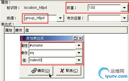

7、添加限制条件
既然把资源都添加完毕了,那剩下的操作就是需要告诉CRM,该资源(组)应该默认在那个节点上运行。
这可通过添加“限制条件”的“位置”内容来决定。

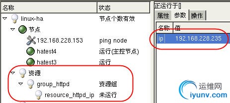

首先,让IP在hatest3上运行,在“位置”那里添加一个新元素,并选择为“位置”:
然后给其一个名称,并选择需限定的资源组:
添加后结果如下:
选择对应的位置元素后,再右边的图中可以添加对应的表达式,例如该限定的元素运行在uname -n的结果为hatest3的节点上:
在这里,权重和添加的表达式都很重要。
权重:
引用用于决定不同资源组的执行优先级;
如果是symmetric_cluster(对称集群,可在“节点”-“配置”部分设定)的,资源(组)可以在任意节点上运行,并可以通过指定某个节点的权重为-INFINITY,表示该资源(组)不可能运行在指定的节点上;
如果不是symmetric_cluster的,资源(组)不能在任意节点上运行,除非您给该资源(组)设置权重为INFINITY,或正值的权重。
为正值的权重,根据其大小,决定其执行的优先级,也就是先后顺序。
添加的表达式:
引用可以支持#uname,对应节点uname -n的值;
#id,对应每个节点唯一的ID值;
#is_dc,也就是集群唯一的DC节点;
然后通过,运算符eq(等于)、ne(不等于)等对输入的值进行匹配。
更多的条件,可通过界面上的布尔运算得出多个条件的最终结果。
※ 限制条件中的顺序、协同是同于控制不同资源组的执行顺序和组合多个资源组的一系列动作的,以后再详细说明。

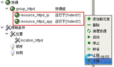

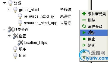

8、启动资源组
配置完成后,即可启动特定的资源组:
这是启动结果:
(请留意,默认是运行在hatest3上的)
如果您需要调整资源组中的执行顺序,可通过右键点击对应的资源,选择“上移”或“下移”来完成:

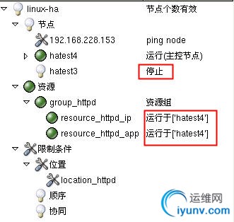

b、关闭hatest3
我们可以尝试关闭hatest3,看看资源会否切换到另一个节点hatest4上:
引用# uname -n
hatest3
# shutdown -h 0
从hatest4上的日子可看到如下的信息:
引用tengine[6591]: info: te_crm_command: Executing crm-event (16): do_shutdown on hatest3
tengine[6591]: info: te_pseudo_action: Pseudo action 11 fired and confirmed
lrmd[6582]: info: rsc:resource_httpd_ip: start
crmd[6585]: info: ccm_event_detail:         CURRENT: hatest4 [nodeid=1, born=3]
crmd[6585]: info: ccm_event_detail:         LOST:    hatest3 [nodeid=0, born=2]
heartbeat[6568]: WARN: node hatest3: is dead
heartbeat[6568]: info: Link hatest3:eth0 dead.
crmd[6585]: notice: crmd_ha_status_callback: Status update: Node hatest3 now has status [dead]
heartbeat[6568]: info: Link hatest3:eth1 dead.
GUI界面如下:
证明切换正常。重新恢复hatest3,资源会根据ha.cf中auto_failback的设置情况,回到或保持在某个节点上。
