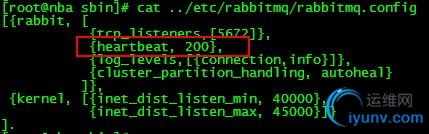

heartbeat检测时间间隔可在配置文件rabbitmq.config中增加配置项{heartbeat,Timeout}进行配置,其中Timeout指定时间间隔,单位为秒。
例如:
如果没有进行配置,默认的时间间隔为600秒(最新版本3.2.2修改为580秒)
在rabbit.app中有heartbeat的配置项。

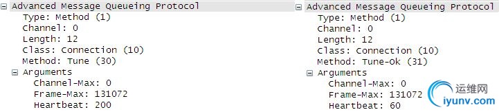

根据AMQP协议,rabbitmq会通过connection.tune信令将heartbeat检测时间间隔告知客户端,客户端可以根据需要重新设置该值,并通过Connection.tune-ok信令将时间间隔再告诉给rabbitmq,rabbitmq会以客户端的时间作为该tcp连接上heartbeat检测的间隔时间。
这里要注意的是:如果时间间隔配置为0,则表示不启用heartbeat检测。

参数heartbeat参数表示心跳频率,60则表示每60S发一次心跳包
如果启用了rabbitmq_management的话,从web控制台可以看到客户端的检测的时间间隔。
