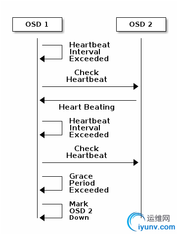

每个Ceph的OSD守护程序每6秒检查其它Ceph的OSD守护进程的heartbeat。 你可以在你的Ceph配置文件中在 [osd] 部分通过增加一个 osd heartbeatinterval 设置来改变heartbeat间隔,或者通过设置运行时间的值。 如果邻居的Ceph的OSD守护在20秒的宽限期不显示heartbeat,Ceph的OSD守护进程可能考虑周边的Ceph OSD守护状态为down并且报告给一个Ceph的监视器,这将导致更新的CEPH集群映射。你可以在你的Ceph配置文件中在[osd] 部分通过增加一个 osd heartbeat grace 设置来改变宽限期,或者通过设置运行时间的值。

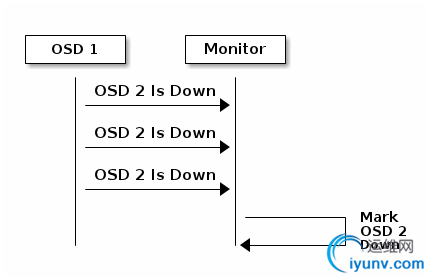

默认情况下,Ceph的OSD守护程序在Ceph的监控器了解该被报告Ceph的OSD守护为down状态之前,必须把另一个Ceph的OSD守护为down状态三次报告Ceph的监视器。 你可以在你的Ceph配置文件中在 [mon] 部分通过增加一个 mon osd min down reports (osdmin down reports 在 v0.62之前)设置来改变osd down报告的最小数,或者通过设置运行时间的值。默认情况下,只有一个CephOSD 守护被要求报告另一个Ceph OSD Daemon状态是down。你可以在你的Ceph配置文件中在 [mon] 部分通过增加一个 mon osd min down (osdmin down reporters''在 v0.62之前)设置来改变osd down报告的最小数,或者通过设置运行时间的值。

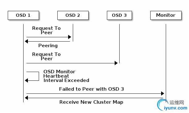

  如果一个Ceph OSD守护不能与其它任何由它的Ceph配置文档(或者集群映射)所决定的Ceph OSD守护,它将会每30秒ping一个最近从集群映射中复制过来的Ceph监视器。 你可以在你的Ceph配置文件中在 [osd] 部分通过增加一个 osdmon heartbeat interval设置来改变 heartbeat间隔,或者通过设置运行时间的值。

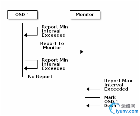

如果一个Ceph OSD 守护进程每次至少120秒不报告它的状态, 那么Ceph监视器将会认为Ceph OSD 守护进程状态为 down.你可以在你的Ceph配置文件中在 [osd] 部分通过增加一个 osd mon report intervalmax 设置来改变 Ceph 监视器报告间隔,或者通过设置运行时间的值。Ceph OSD 守护进程尝试每30秒报告它的状态。你可以在你的Ceph配置文件中在[osd]部分通过增加一个 osd mon report interval min 设置来改变 Ceph OSD守护进程报告间隔,或者通过设置运行时间的值。
