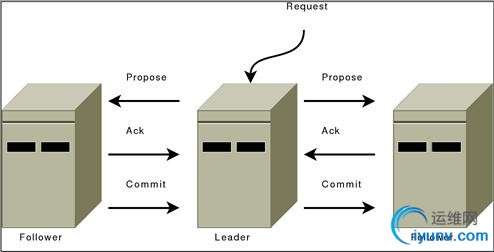

  但是在2009年3年以后沉默已久的Yahoo在Apache上推出了类似的产品ZooKeeper,并且在Google原有Chubby的设计思想上做了一些改进,因为ZooKeeper并不是完全遵循Paxos协议,而是基于自身设计并优化的一个2 phase commit的协议,如图所示:

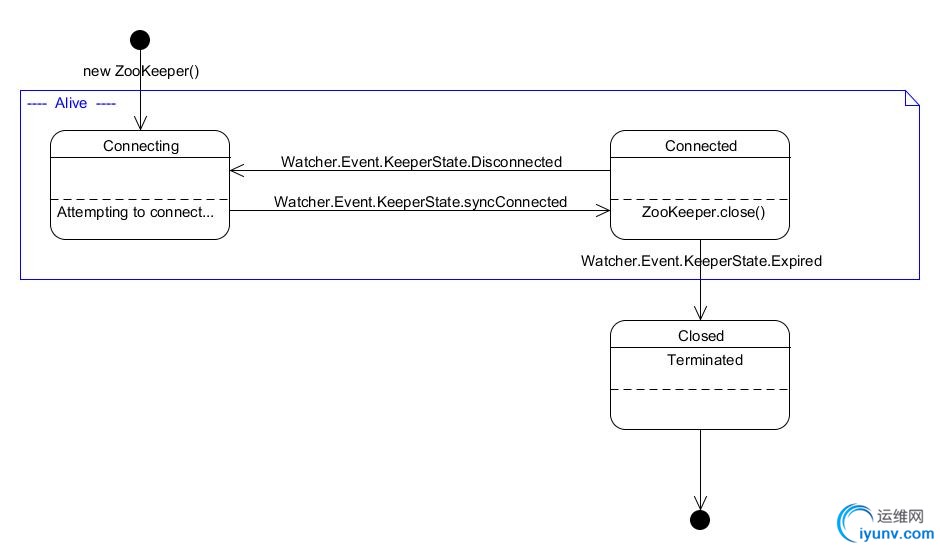

  当有事件导致node数据,例如:变更,增加,删除时,Zookeeper就会调用 triggerWatch方法,判断当前的path来是否有对应的监听者(watcher),如果有watcher,会触发其process方法,执行process方法中的业务逻辑,如图所示:
