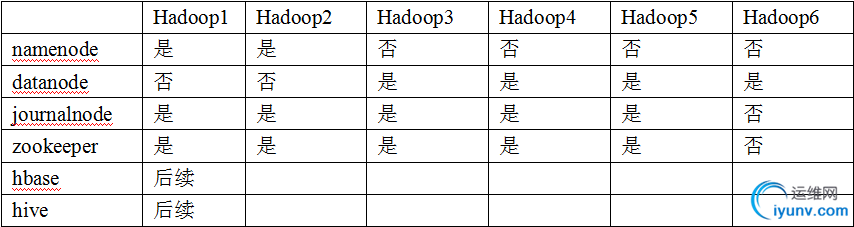

集群节点任务安排:
          这点很重要,我们事先一定要先理解,节点之间任务是如何安排的。如果事先不理解为什么是这样,后面还会遇到更多的问题。这就需要,理解journalnodezookeeperdatanodenamenode之间关系。自己也是在这上面耽误了很长时间,希望读者这点多注意下。
          6台主机。
          Journalnodezookeeper保持奇数点,这点大家要有个概念,最少不少于3个节点。这里暂不讲解。
          两个namenode上面已经说明,其实在hadoop2中几点之间namenodedatanode之间的划分已经不是那么明确了。这只是采用后4台机器作为namenode。这里也存在一个问题:如果把datanodenamenode放在一起,对数据的读取IO的效率肯定会有一定的影响,不同机器之间还是要通过网线和http请求完成数据之间的共享。实际中,两者是可以在一起。但是我不知道在一起和不在一起之间的主要区别在哪儿,上面的解释只是个人意见,如果读者有更好的意见可以留言,大家一起讨论。
