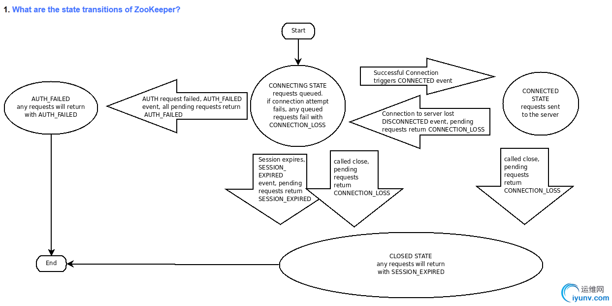

A.  如果重新成功建立与服务端的TCP连接,并且没有超过session的超时时限,那么ZooKeeper客户端将会收到一个SyncConnected event,客户端连接状态就又会变为CONNECTED,连接恢复正常且临时节点和注册的watch事件也不会被删除掉。即使重连在一个很短的时间内完成,也会收到了两个事件。
B.  如果过了很久还是不能重新成功建立与服务端的TCP连接,客户端将会一直保持在disconnected状态,也就永远不会收到Expired event,只会有disconnectedevent(因为事件是来自服务端)。
C.  如果重新成功建立与服务端的TCP连接,但是发现已经超过了session设置的超时时限,那么客户端将会收到一个Expired event,表示会话已经终止SESSION_EXPIRED,此时服务器会将这个客户端注册的所有watcher,以及创建的临时节点全部删除,同时客户端持有的ZooKeeper句柄也会被关闭,唯一能做的就是重建ZooKeeper对象。发生SESSION_EXPIRED的watcher将会看到如下状态转换:
'connected': 会话建立,客户端与ZooKeeper集群正常通信
....client is partitioned from the cluster
'disconnected': 客户端丢失与ZooKeeper集群的连接
....time elapses, 时间逐渐流逝,在'timeout'时限后ZooKeeper集群将会终止这个会话,此时处于disconnected状态的客户端将会什么都看不到。
....time elapses, 时间流逝,客户端重新建立与ZooKeeper集群的连接
'expired': 最终客户端重连到ZooKeeper集群,将会收到expiration 通知

连接丢失的处理:
当CONNECTION_LOSS发生的时候,任何正在运行的ZooKeeper操作(like getChildren,get/setData, create, delete)都将会抛出ConnectionLossexception,你必须处理这个异常,一种处理方式就是重试这些操作直到成功为止,即直到ZooKeeper连接自动重新建立回来。
但是当一个操作抛出ConnectionLossexception,你无法确定是否这个操作是不是已经成功了,CONNECTION_LOSS意味着客户端和服务器端的TCP连接断开,但是并不意味着请求失败。假如正在执行一个create请求,然后在请求到达服务器以及response返回之前,连接断开,这个create请求就会执行成功,假如在数据包发送到线路之前断开那么create请求就会执行失败。很不幸客户端没办法知道在CONNECTION_LOSS发生后自己的请求是否执行成功。那么怎么办呢?
个人认为,这个问题在于需要明白什么时候需要重试,比如发生连接丢失和操作超时这类异常时是肯定需要重试的,至于其他异常(create操作可能引起NodeExists 异常, delete操作可能引起NoNode异常)我们无需关心,无需捕获这些异常进行重试,只需要简单将它们抛出即可。
会话终止的处理:
SESSION_EXPIRED将会自动关闭ZooKeeper句柄,如果正确操作ZooKeeper集群,会话终止现象很难出现,如果客户端强制关闭一个连接倒是一定会出现这个事件,因为服务器认为客户端已经死掉了。
如果真的出现会话失效该如何处理呢?
首先当发生SESSION_EXPIRED时,客户端持有的ZooKeeper句柄会被关闭,如果还想应用程序继续执行,就必须要重建ZooKeeper对象。
其次当发生SESSION_EXPIRED时,服务端会把客户端注册的所有watcher,以及创建的临时节点全部删除,如果这些东西对应用程序来说至关重要,那么你唯一能做的就是根据实际情况自己重新创建这些临时节点以及注册对应的watcher。
