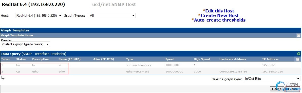

  接下来点击 Create Graphs for this Host  就可以检测到主机的两块网卡 可以选择添加

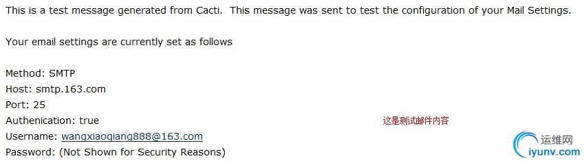

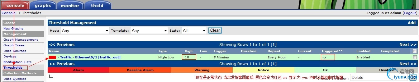

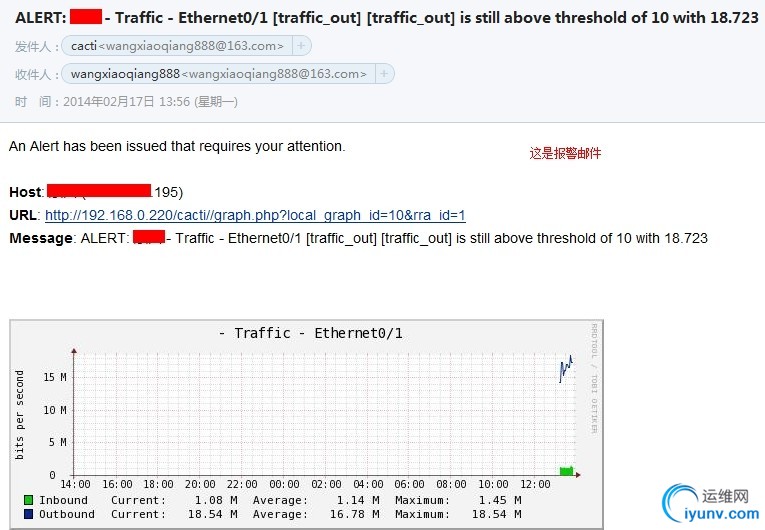

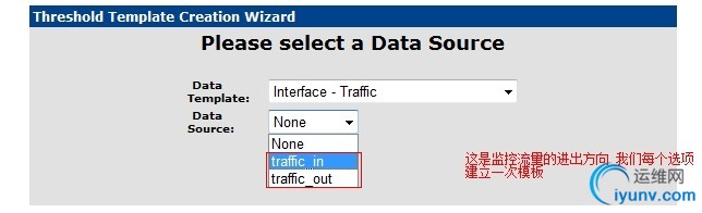

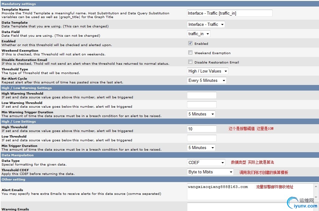

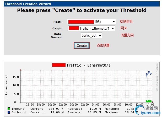

  五、配置插件实现邮件报警
  好的  Cacti 全部完工,有什么不懂的地方给我留言!

发表于 2019-1-23 15:41:12 | 显示全部楼层
您好,请问您的告警邮件中是怎样将图片也携带发送出来的,我做完之后为什么只有文字,没有图片啊,麻烦您看到之后,抽空回复一下,谢谢!
