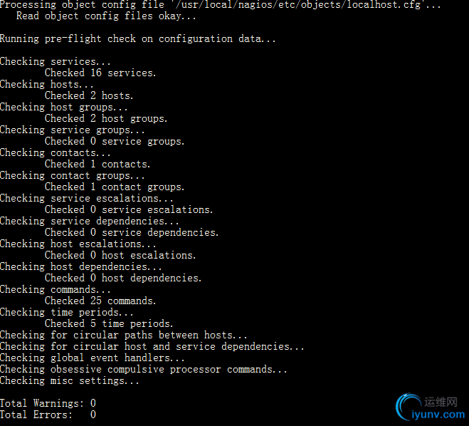

10.配置完成,验证配置有无错误
/usr/local/nagios/bin/nagios -v /usr/local/nagios/etc/nagios.cfg
没有错误的话,重新启动nagios
