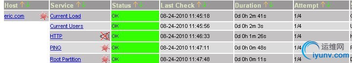

  问题描述:安装 pnp4nagios-0.6.24 后,点击单个服务或者主机能够出图,但是鼠标指向小太阳(现在是趋势图,习惯称作小太阳)没有图,以为是安装错了,因为以前看到的是小太阳(如图一),
(图一)

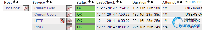

  但是现在看到的是趋势图(如图二),
(图二)

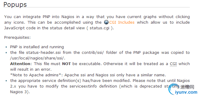

  反复确认配置没有问题,然后就去查阅官方文档了,有如下描述:
  原文链接:http://docs.pnp4nagios.org/pnp-0.6/webfe(现在可能要翻出去)

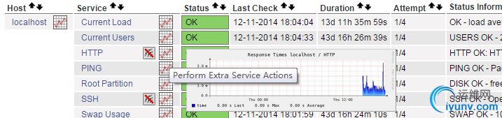

  然后按照第一点操作,果然出来了(如图三),任何服务都不需要重启!!!
