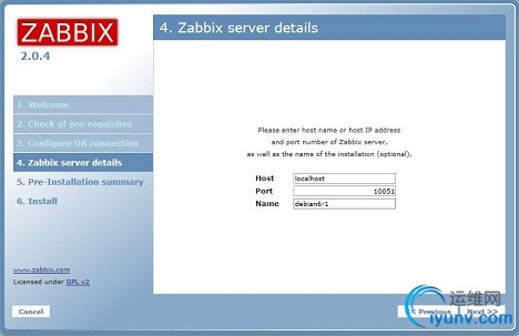

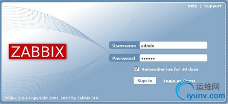

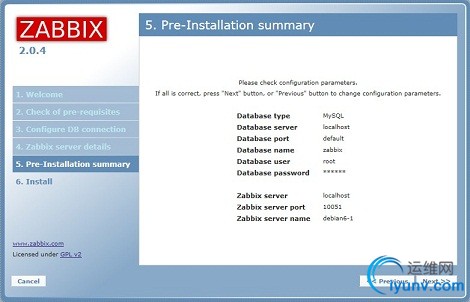

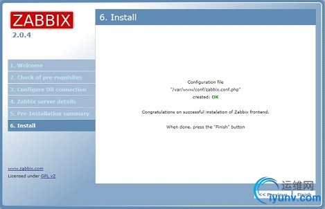

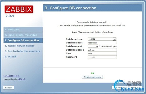

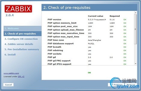

1root@debian6-1:/etc/zabbix#netstat -tupln |grep zabbix2tcp 0   0 0.0.0.0:10050    0.0.0.0:*    LISTEN      4800/zabbix_agentd3tcp 0   0 0.0.0.0:10051    0.0.0.0:*    LISTEN      4564/zabbix_server11 在浏览器中查看zabbix的web界面,默认用户名/密码:admin/zabbix DSC0000.jpg
开始配置初始环境
