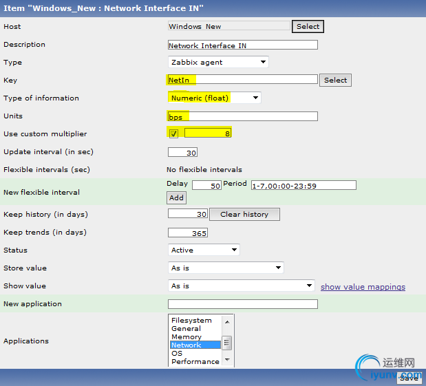

5)   以上步骤新建完成,并save后,然后点击ItemsàCreate
Item
à分别建立网络接口的INOUT

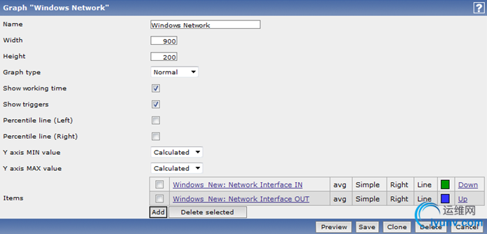

下图中的Key就是配置文件中的值,Unitsbps,但收到的值是Byte,所以要乘上8
6)   最后在相应的模板组中为这两个Item建上Graphs,如下图:
