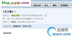

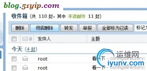

以前有朋友问我,他配置的邮件服务器,发出去的邮件都在垃圾箱里面,我配过几次都没有发现这种情况看下图
DSC0002.jpg 发邮件已成功
DSC0003.jpg 从QQ发的邮件又成功
