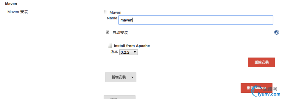

配置maven, java
  打开 http://localhost:8080/configure,
在jenkins的系统配置里,可以找到maven,git,java相关的配置,只要勾选了,在开时执行job时,会自动下载。
  JDK可以选择刚才安装好的openjdk,也可以选择自动安装oracle jdk。
  Git会自动配置好。

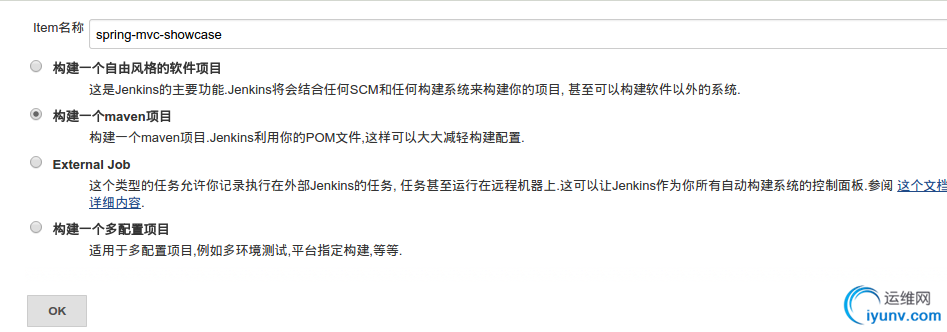

在jenkins上建立deploy job
  •   新建一个maven的项目/job,名为spring-mvc-showcase

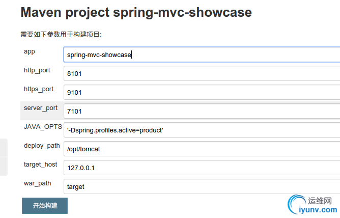

  •   在配置页面里,勾选“参数化构建过程”,再依次增加“String”类型的参数
  共有这些参数:
    app    要发布的app的名字
http_port     tomcat的http端口
https_port  tomcat的https端口
server_port tomcat的server port
JAVA_OPTS    tomcat启动的Java参数
deploy_path   tomcat的目录
target_host  要发布到哪台机器
war_path       jenkins生成的war包的目录

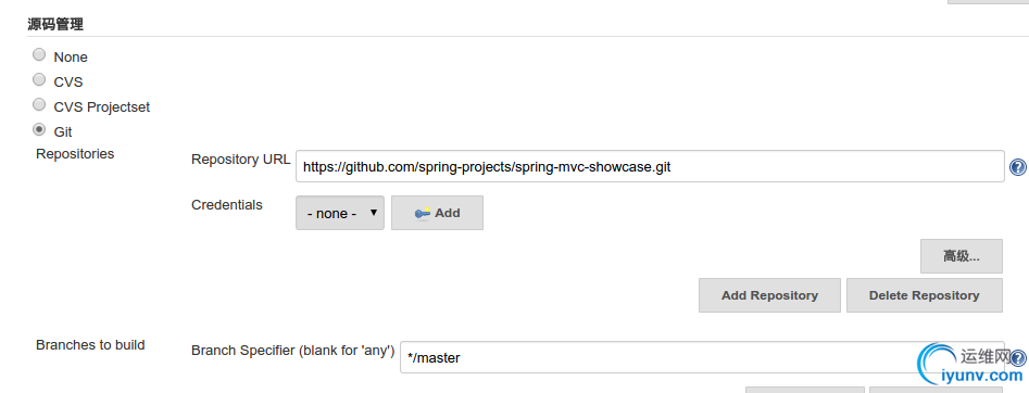

  • “源码管理”,选择Git,再填入代码地址
  https://github.com/spring-projects/spring-mvc-showcase.git

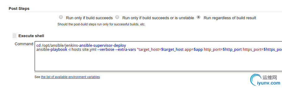

  • 在“Post Steps”里,增加调用ansible playbook的shell命令
cd /opt/ansible/jenkins-ansible-supervisor-deploy
ansible-playbook -i hosts site.yml --verbose --extra-vars "target_host=$target_host app=$app http_port=$http_port https_port=$https_port server_port=$server_port deploy_path=$deploy_path JAVA_HOME=/usr JAVA_OPTS=$JAVA_OPTS deploy_war_path=$WORKSPACE/$war_path"
  最后,保存。
测试构建
  一切都配置好之后,可以在jenkins界面上,在左边,选择“Build with Parameters”,“开始”来构建项目了。

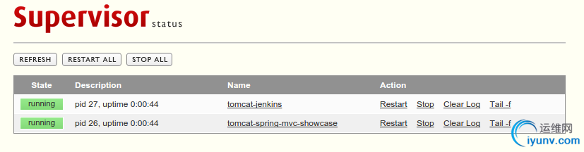

  如果构建成功的话,就可以打开 http://localhost:8101 ,就可以看到spring-mvc-showcase的界面了。
  打开 http://localhost:9001 可以看到superviosr的控制网页,可以查看tomcat进程的状态,重启,查看日志等。
