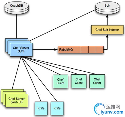

这是Chef的结构图,对图做一点解释:
  有一个中心服务器(运行chef-server)
Chef将数据存储在CouchDB数据库里面
RabbitMQ和chef-solo等提供搜索的功能
Chef还提供了个图形的用户界面(cher-server-webui)
Workstation上有一个pem文件,knift(对Chef进行配置)利用它作为认证来和chef-server通过REST API进行通信
Workstation将配置(利用Recipe等描述各Client应该如何配置自己)上传到服务器
Client上有一个pem文件,chef-client利用它作为认证来和chef-server通过REST API进行通信
当新加一个Client的时候,需要从中心服务器上拷贝validator.pem到新加的Client
它利用这个pem进行注册得到自己的client.pem进行以后的认证
Client连到Chef服务器查看如何配置自己,然后进行自我配置
