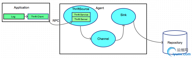

  整体的结构图如下:
  1. ThriftSource包含了一个Thrift Server,以及一个Thrift Service服务的实现。这里的Thrift Service是由ThriftSourceProtocol定义
  2. 应用程序调用Thrift Service的客户端,以RPC的方式将日志发送到ThriftSource的Thrfit Service的服务端,完成应用层序日志的收集

总结一下,采用RPC的方式收集日志有几个步骤
  1. 定义RPC服务来收集日志
  2. 实现RPC服务,并提供客户端给应用程序。应用程序使用客户端来将日志封装成Event,通过RPC调用传递给RPC类型的Source
  3. RPC类型的Source启动RPC Server,提供RPC服务,将接收到的Event传递给下游的Channel
