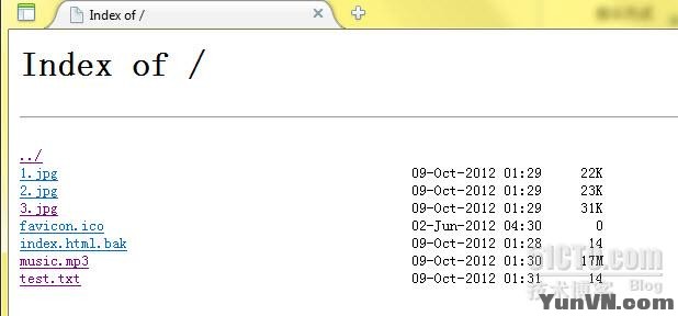

配置实例:
如下图
关于三个指定详细解释一下
autoindex:
1.启用或禁止自动,目录列表
2.有两个参数:on和off,默认值为off
autoindex_exact_size:
1.设定目录列表文件显示格式,是否已精确的大小显示
2.有两个参数:on和off,默认值为on
3.精确显示是字节方式显示 , 取整显示是使用KB、MB、GB显示
autoindex_localtime:
1.是否在目录列表中以本地时间显示文件时间
3.它使用的是GMT时间
