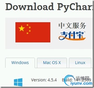

  PyCharm 4.5.4
  下载地址:http://www.jetbrains.com/pycharm/download/
  支持多种类型的操作系统,我这次是在Window 7 上安装的。
  下载后,傻瓜式的Next即可。

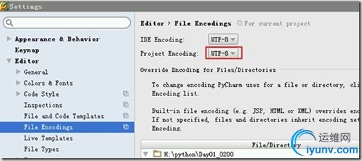

  01.PyCharm环境中如何支持中文。
  操作方案:
  点开菜单栏的第一项“File”→“Settings”,然后做如下图的设置
  这里注意一个问题,如果当前Project Encoding中设置的编码为”UTF-8”,那么在我们自己的项目文件中,必须设置成UTF-8,否则会出现乱码。当然,如果你Project Encoding中设置的编码为”gb2312”,那么项目文件中的编码也得设置成”gb2312”

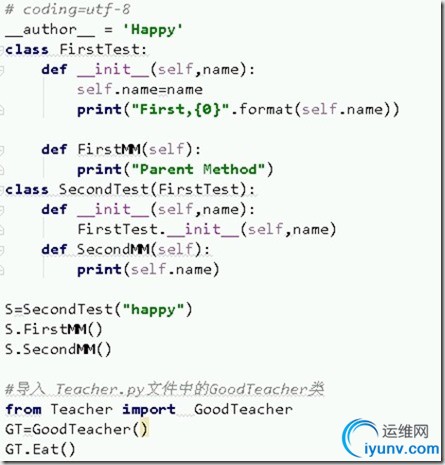

  05.Python中继承和导入外部类的解决方案
  # coding=utf-8
__author__ = 'Happy'
class FirstTest:
def __init__(self,name):
self.name=name
print("First,{0}".format(self.name))
def FirstMM(self):
print("Parent Method")
class SecondTest(FirstTest):
        FirstTest.__init__(self,name)
def SecondMM(self):
print(self.name)
S=SecondTest("happy")
S.FirstMM()
S.SecondMM()
#导入 Teacher.py文件中的GoodTeacher类
from Teacher import  GoodTeacher
GT=GoodTeacher()
GT.Eat()

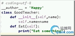

  Teacher.py文件内容如下
  # coding=utf-8
class GoodTeacher:
self.name=name
def Eat(self):
print("Eat something")
  解析:没错,继承只需要在第二个类定义时加上(父类名称)即可,然后在子类构造中的方法体中再调用父类构造就OK。和Java和C#差不多啊!
  导入外部类的方法就是 from  文件(不要后缀) import 文件中的类名
  接下来就可以使用外部的类中成员了。

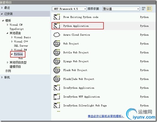

  最后说下在vs2013中也是可以配置Python的开发环境的。
  这里就简单的贴张图作为收尾,也算是对发哥有个交代了。可以说发哥我简单了解了Python的语法规则了。
