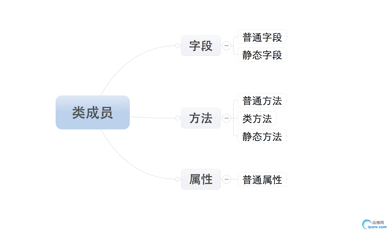

类的成员
  类的成员可以分为三大类:字段、方法和属性
  注:所有成员中,只有普通字段的内容保存对象中,即:根据此类创建了多少对象,在内存中就有多少个普通字段。而其他的成员,则都是保存在类中,即:无论对象的多少,在内存中只创建一份。

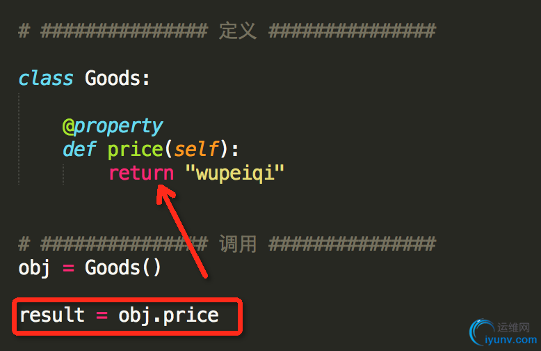

  装饰器方式:在类的普通方法上应用@property装饰器
  我们知道Python中的类有经典类和新式类,新式类的属性比经典类的属性丰富。( 如果类继object,那么该类是新式类 )
经典类,具有一种@property装饰器(如上一步实例)
# ############### 定义 ###############
class Goods:
@property
def price(self):
return "wupeiqi"
# ############### 调用 ###############
obj = Goods()
result = obj.price  # 自动执行 @property 修饰的 price 方法,并获取方法的返回值
View Code  新式类,具有三种@property装饰器

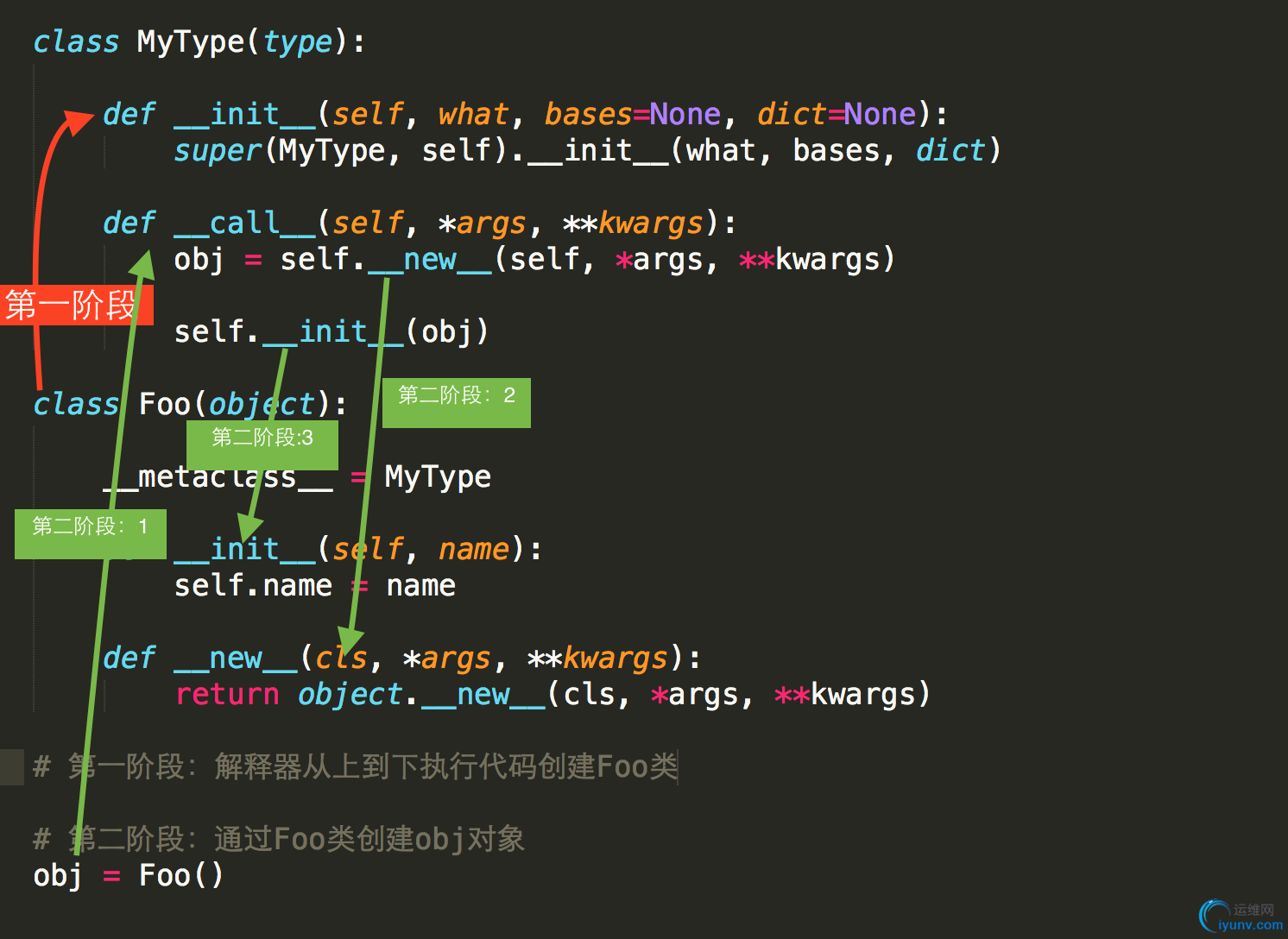

  答:类中有一个属性 __metaclass__,其用来表示该类由 谁 来实例化创建,所以,我们可以为 __metaclass__ 设置一个type类的派生类,从而查看 类 创建的过程。
class MyType(type):
def __init__(self, what, bases=None, dict=None):
super(MyType, self).__init__(what, bases, dict)
def __call__(self, *args, **kwargs):
obj = self.__new__(self, *args, **kwargs)
self.__init__(obj)
class Foo(object):
__metaclass__ = MyType
def __init__(self, name):
self.name = name
def __new__(cls, *args, **kwargs):
return object.__new__(cls, *args, **kwargs)
# 第一阶段:解释器从上到下执行代码创建Foo类
# 第二阶段:通过Foo类创建obj对象
obj = Foo()
View Code
