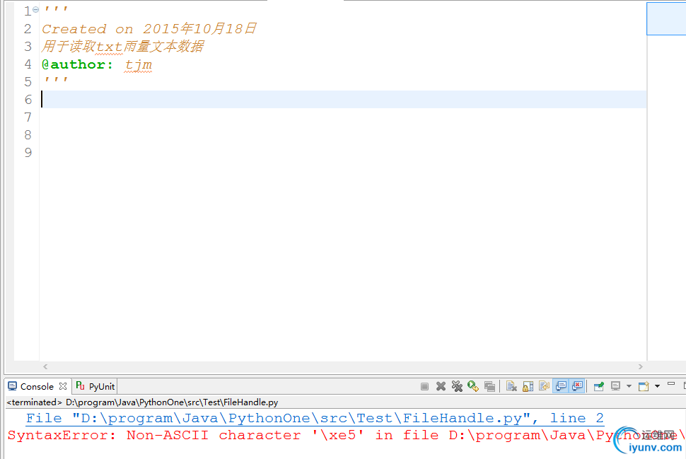

  首先需要建立一个py文件去着手写我们的代码。创建我的py文件之后我还什么代码都没写,仅仅只是写了两行注释之后,保存一下,就发现下面的Console结果框就出来了错误。
  代码截图如下:
  原因分析:
  原来Python的源代码默认的编码是ascii编码,而我的源代码文件中的注释含有中文,只是ascii编码所不能表达的字符,固然被python解释器解释的时候会出现如下错误。
  解决方案:
  只需要在文件的第一或者第二行,也只能是第一,第二行加上如下代码
  #coding:utf-8
  这行代码的意思是,让解释器用utf-8的方式去解释源代码文件。

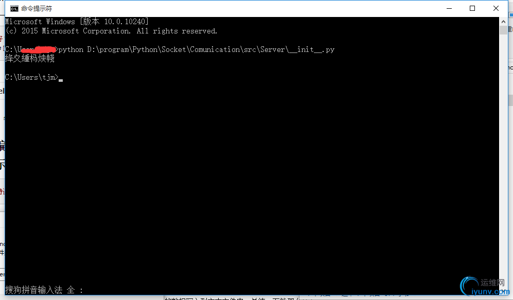

   我编写python的脚本的编辑器为eclipse,在eclipse中的控制台中的输出结果(中文)是正确编码的,但是在cmd命令窗口中执行py脚本显示的确实乱码。打印代码如下:
print '等待连接'
  然后我在cmd窗口中执行脚本的时输出的情况如下图:
    出现了乱码。
    解决方案:
    要让这个字符串以utf-8的方式去实现,更改的代码如下图:
print u'等待连接'
    这下不管是在eclipse的控制台中输出的,还是cmd命令窗口中输出都是正常显示。
