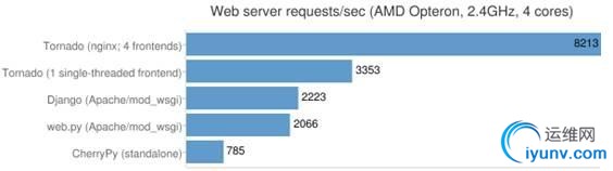

  最后使用 Apache Benchmark (ab),在另外一台机器上使用了如下指令进行负载测试:
ab -n 100000 -c 25 http://10.0.1.x/
  在 AMD Opteron 2.4GHz 的四核机器上,结果如下图所示:
相较于第二快的服务器,Tornado在数据上的表现也是它的4倍之多。即使只用了一个CPU核的裸跑模式,Tornado也有33%的优势。  根据引文作者的观点:tornado是完虐其它的web框架的。
  本文点评:此实验只是暂时让大伙建立一下宏观的对不同的web框架的性能的认识,至于可信度是存疑的,因为实验报告写得不太规范,细节省略太多。本文的观点是,如果都是采用同步的的写法,tornado和django的性能差异应该没有那么大的。当然这不太重要了,后面提到的 同步异步 才是比较重要的。
