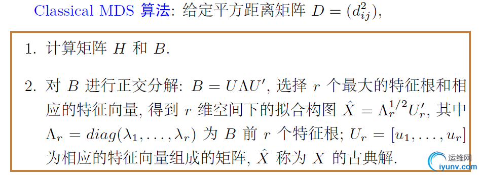

  Classical MDS:
  · 原始空间下的距离阵和低维空间下的距离阵都采用欧式距离阵
  目标在于: 寻找D 的(拟合) 构图x1, . . . , xn, 其想法为
– 将平方的欧式距离阵D = (d2ij) 变换为一个非负定矩阵B
– 由B 的特征根和特征向量得到构图X, X 的每一行表示低维空间的点.
  B = −1/2*HDH,H = In − 1/n 11′
  其中, r 的确定: 事先确定r = 1, 2 或3; 或者通过计算前面特征根占全体特征根的比例确定.

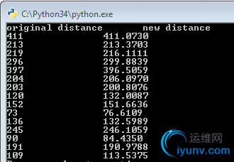

print('original distance','\tnew distance')
for i in range(N):
for j in range(i+1,N):
print(np.str(D[i,j]),'\t\t',np.str("%.4f"%np.linalg.norm(X-X[j])))
  运行结果:
