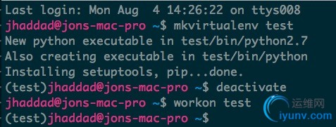

  打开一个新的shell,输入mkvirtualenv test 。如果你打开另外一个shell,则你就不在这个virtualenv中了,你可以通过workon test 来启动。如果你的工作完成了,可以使用deactivate 来停用。

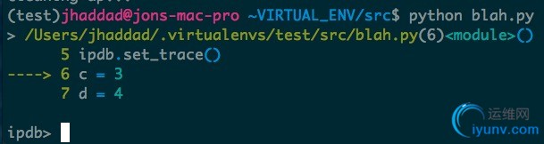

  iPDB是一个极好的工具,我已经用它查出了很多匪夷所思的bug。pip install ipdb 安装该工具,然后在你的代码中import ipdb; ipdb.set_trace(),然后你会在你的程序运行时,获得一个很好的交互式提示。它每次执行程序的一行并且检查变量。

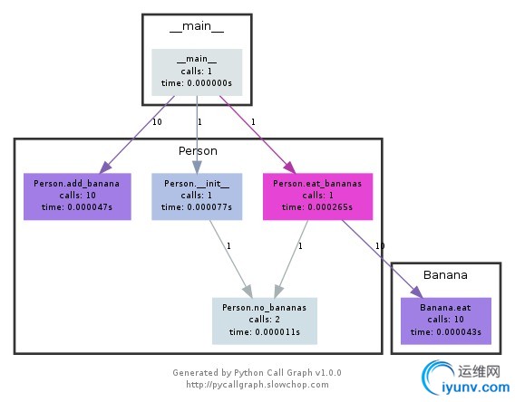

  在一些场合,我使用pycallgraph来追踪性能问题。它可以创建函数调用时间和次数的图表。
