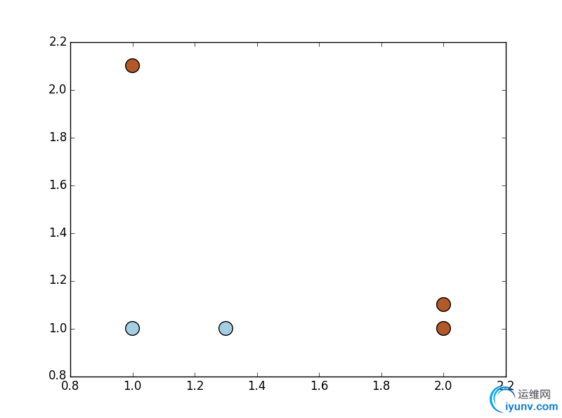

  首先通过一个简单的数据集来确保在算法实现上一切就绪.
def loadSimpData():
dataMat = np.matrix( [ [ 1., 2.1],
[ 2., 1.1],
[ 1.3, 1.],
[ 1., 1. ],
[ 2., 1. ] ] )
classLabels = [ 1.0, 1.0, -1.0, -1.0, 1.0 ]
return dataMat, classLabels
  下图给出了上面数据集的示意图
  如果使用上面所述的单层决策树来对上面的样本点进行分类,即试着从某个坐标轴选择一个值(选择一条与坐标轴平行的直线)来将所有蓝色样本和褐色样本分开,这显然不可能。但是使用多棵单层决策树,就可以构建出一个能对该数据集完全正确的分类器.
