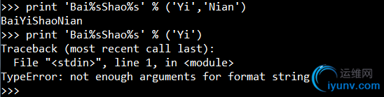

  字符串格式化方法:在字符串中需要格式化的地方一律用%s来表示。然后输出的时候在%的左侧放置一个字符串(需要格式化的字符串),右侧放置需要用来格式化字符串的值(可以是一个数字或者一个字符串,也可以是包含多个值的元组或者字典)。
  注意:%s和用来格式化字符串的值的个数必须要相同。

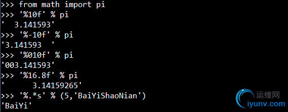

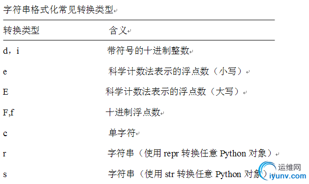

  格式化字符串中的%s 部分称为转换说明符,它标记了需要插入转换值的位置。如果要格式化实数(浮点数),可以使用f说明符,同时提供需要的精度:一个句点再加上希望保留的小数位数(后面也有讲解到)。

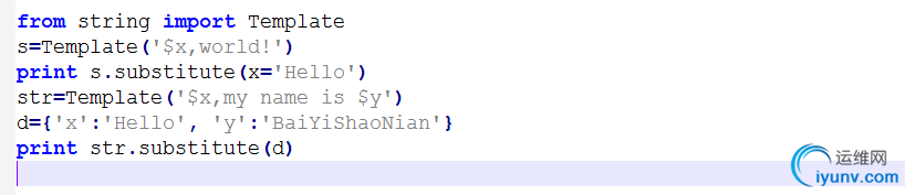

  模板字符串:通过调用字符串中模板方法来格式化字符串。具体方法:substitute模板方法会用传递过来的关键字参数foo替换字符串中的$foo。
  运行结果如下:
  基本的转换说明符:
  (1)%字符:标记转换说明符的开始。
  (2)转换标志(可选):-表示左对齐(默认为右对齐),+表示在转换值之前要加上正负号,0表示转换值若位数不够则用0填充。
  (3)%后最小字段宽度(可选):转换后的字符串至少应该具有该值指定的宽度。
  (4)点(.)后跟精度值(可选):如果转换的是实数,精度值就表示出现在小数点后的位数;如果转换的是字符串,那么该数字就表示最大的字段宽度。如果是*,那么精度将会从元组中读出。
