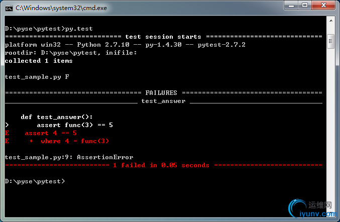

  切换到测试文件所在的目录,通过“py.test”命令运行测试。
  >py.test
  执行结果如下图:

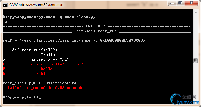

  运行测试:
  >py.test -q test_class.py
  -q  为quiet。表示在安静的模式输出报告诉。加不加这个参有什么区别呢? 读者可以对比一下两次输出的日志。其实,就是少了一些pytest的版本信息。

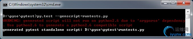

  有时候我们的测试用例文件分散在不同的层级目录下,通过命令行的方式运行测试显示不太方便,如何编写一个运行所有测试用例的脚本呢? pytest可以自动帮我们生成这样的脚本。
  >py.test --genscript=runtests.py

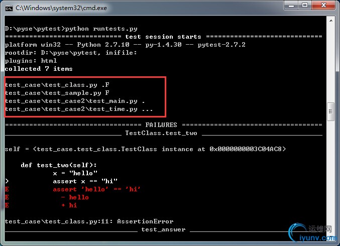

  执行runtest.py文件。
  >python runtest.py
  当然,你也可以打开runtests.py 文件运行它。
