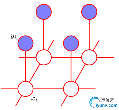

  如果我们狠一点,假设原图像素只与它的直接相邻像素有联系(即具备条件独立性质),我们就可以得到一个具备局部马尔可夫性质(Local Markov property)的图模型:
  在这样一个图模型里,我们有两种团(clique):
  • {xi, yi},即原图像素与噪声图像素对
  • {xi, xj},其中 xj 表示与 xi 相邻的像素
  这两种团合并起来,得到的 {xi, yi, xj} 显然是一个最大团(Maximal Clique),此时我们可以利用它来对这个马尔可夫随机场进行 factorization,即求得其联合概率分布关于最大团 xC = {xi, yi, xj} 的函数。

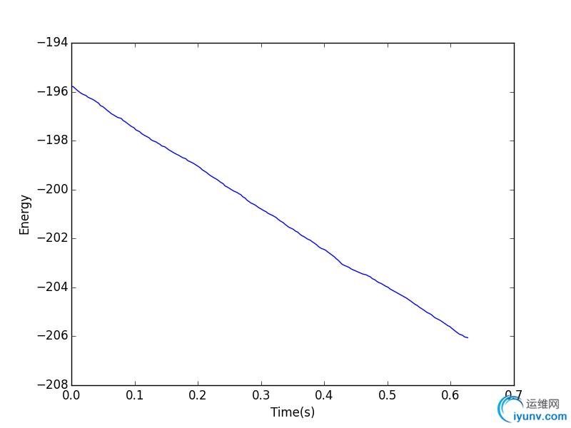

  查看 time-energy 关系图:
In [30]: plt.plot(*energy_record)
Out[30]: [<matplotlib.lines.Line2D at 0xa63ecd0>]
In [31]: plt.xlabel('Time(s)')
Out[31]: <matplotlib.text.Text at 0xa5efb70>
In [32]: plt.ylabel('Energy')
Out[32]: <matplotlib.text.Text at 0xa5f3b70>
In [33]: plt.show()

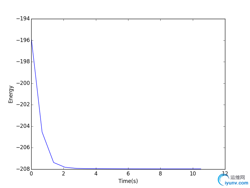

  time-energy 关系图
  用对 ICM 一样的方法进行统计,结果是 99.16% 的像素与原图一致。
