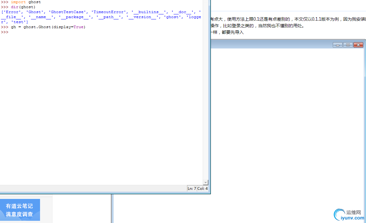

首先,就像所有python模块的使用一样,都要先导入
import ghost
然后你可以使用dir方法查看ghost的一些方法属性等
我只用过Ghost这个类,别的就不说了,没用过
既然要操作网页,那么首先得打开浏览器
使用ghost模块就是先实例化一个浏览器对象,可能说法不太准确,不过自行理解吧

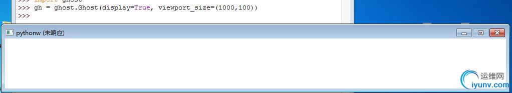

实例化的时候就用到了Ghost这个类,注意后面的那个空白小窗口,我在实例化的时候传入了display=True这个参数,于是这个窗口便会显示出来
,默认是不显示的,不过在调试程序的时候,显示出来还是挺方便的,程序调试完后,将参数去掉或改成False就可以了,不过在linux系统里无论display参数是什么,好像都是不显示的(我没试过带图形化的linux系统,有兴趣的可以试一下)

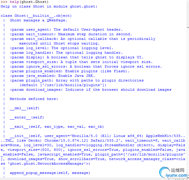

Ghost这个类在实例化的时候可以传入很多参数
具体可以参见ghost的源码或者使用help方法查看,如下
简单解释一下我所知道的参数的作用
user_agent  这个是浏览器头部,作用就不解释了,请自行百度
wait_timeout  超时参数,有些网页加载很慢,这个超时会显示加载时间,当加载时间超出后,就不在等待页面加载,而继续执行下一段代码
wait_callback  没用过。。
log_level  日志级别
display  前面已经演示了
viewport_size  窗口大小,默认窗口大小是800*600,不过这个可以自己设置,例如
download_images  是否加载网页上的图片,有时候为了提高网页的加载速度或别的目的,需要禁止图片的加载
好了,别的参数没用过

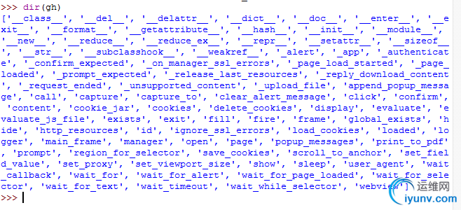

实例化完之后,我们就有了一个浏览器对象,名字就是gh(我的习惯)
然后利用dir查看gh的方法和属性
最基本的方法就是open了

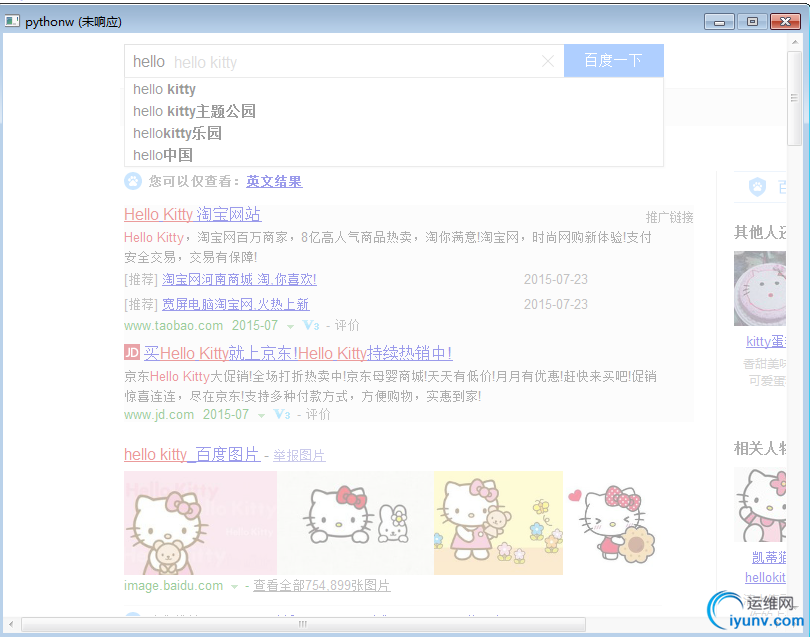

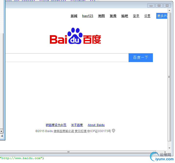

比如打开百度
代码如上,然后我们可以看到下图,
不过当上面的代码执行完之后,浏览器窗口是不可以使用鼠标或键盘操作的
,会进入一种很像卡死的状态,未响应,不过如果想操作这个窗口,也是有办法的,如下
sleep方法可以传入秒数,在指定时间内让这个窗口保持活动状态,但同时也能组织代码向下继续运行
但在这10秒内,我们就可已把这个窗口当作一个真正的浏览器来进行操作,虽然这个浏览器没那么多的功能吧

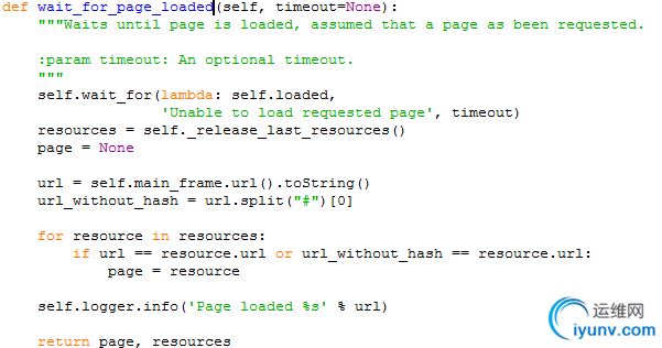

我使用了两个变量来接受open方法的返回值,在ghost这个模块里,大部分方法,只要涉及到页面加载的都会放回两个值
具体返回什么可以在ghost的源码里看到

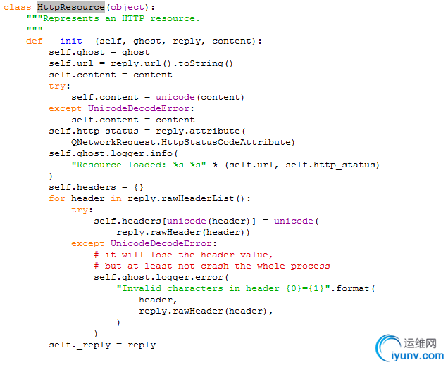

以open方法为例,对抓包有所了解,或者写过网站的人,都知道在打开一个网页时,会加载很多的资源,不是仅仅加载当前这个主页面就够了
在ghost里,每个被加载过来的资源都是一个HttpResource对象,下图是源码中这个对象的部分
通过dir,我们可以知道这个HttpResource对象的基本方法,不细说了,差不多也能看出来这些方法都是什么意思

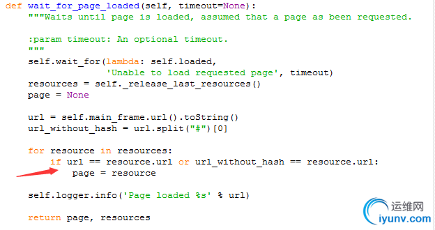

那么page就是加载的主页面的资源对象,resources则是其他资源对象的列表
那么ghost是怎么区分谁是主页面呢,其实很简单
源码如下
哈哈,是不是很简单,不知道的时候我还以为多么高大上呢
其实这个HttpResource对象,我用到的方法只有url,content,url用来确定是不是我想要的资源,content用来获取资源的内容

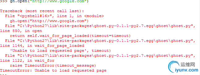

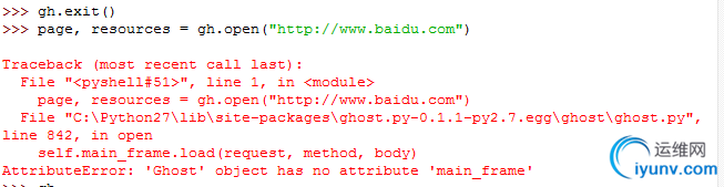

在打开一个页面时,可能会出现超时,超时的情况下,ghost会抛出一个异常TimeoutError,请注意捕获

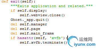

exit()
该方法用于销毁当前实例,相当于关闭浏览器

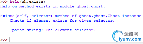

exists()
exists方法接收一个参数selector,这个selector是css选择器,ghost使用选择器来操作页面上的对象,不懂什么是选择器的,请自行百度
上例中的selector 是 "#su" ,这个选择器指向了百度页面上那个百度一下按钮
exists方法用于判断当前页面是否存在传入的选择器,存在返回True,不存在返回False,
这个方法在判断页面加载是否完成、或者页面是否是预期页面时很有用。

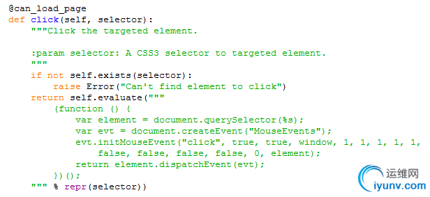

click()
源码如下
第一个参数为选择器,后面的参数是装饰器@can_load_page赋予的,所有被这个装饰器装饰的函数都可以添加这个参数,
click函数模拟鼠标左键点击作用,点击对象由selector确定,expect_loading参数用于告诉浏览器页面是否需要加载,
因为不是所有的点击都需要加载页面的。
我们可以在需要加载的时候将其设为True,不需要加载的时候可以不传,默认为False,因为页面加载是会消耗时间的

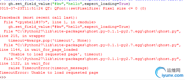

同样需要注意的是,凡是需要加载页面的时候都要捕获TimeoutError异常,因为超时是很常见的

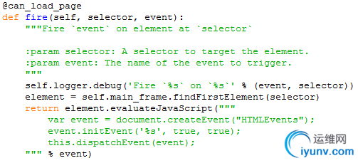

fire()
有时候我们需要出发页面上某个对象的效果,但又不是click,就要用到fire方法了
selector为对象的选择器,event为要触发的事件名字
例如下图,就是实现click的另一种方式

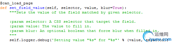

set_field_value()
该方法源码比较长,就不上全图了
作用就是向指定选择器中添加数据
value即为添加的数据,字符转类型的,
blur我就不解释了,没用过,没看出来有什么作用,应该当光标进入会引发一些事件的时候才有用,一般情况下默认就行

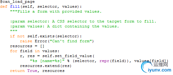

fill()
用于向表单中添加数据,内部调用了set_field_value方法,其实也可以直接使用set_field_value方法,只不过fill比较方便
selector参数指向一个form表单,
values参数为字典类型
    key是form中某个input的name值
    value是你要填写的值

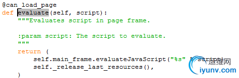

如果你是js高手的话,你完全可以用js去实现上面的功能,以及上面没有的功能,那么直接执行js的方法就是
evaluate()
参数script为一段js代码
返回值为js执行后的返回值(没有返回值就是None)和执行过程中产生的资源对象列表(open方法中的第二个返回值)

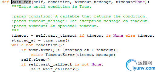

wait_for()
condition参数是一个判断函数
当condition()返回为True时,wait_for函数才停止工作,
timeout_message参数为当超时后抛出的异常信息
timeout参数设置超时时间
后面有好几个函数会调用这个函数去实现一些常用的功能

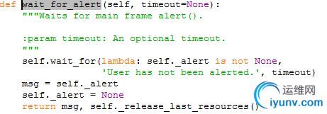

wait_for_alert()
等待页面加载直到有alert动作
wait_for_page_loaded()
等待页面完全加载成功

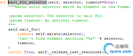

wait_for_selector()
等待页面加载直到指定选择器出现

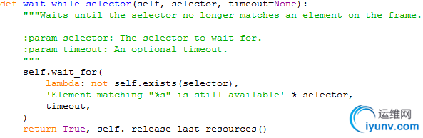

wait_while_selector()
等待页面加载直到指定选择器消失

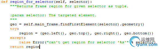

region_for_selector()
此函数根据selector返回此选择器的一个同时包含左上和右下坐标的元组

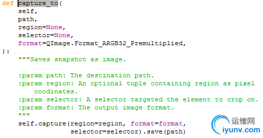

capture_to()
其实就是调用capture()方法并save(),使用capture_to()方便一些,不用save了

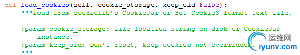

load_cookies()
参数cookie_storage 为CookieJar对象或文件名,当为文件名时,cookie信息会从指定文件里加载
参数keep_old为是否保留已经存在的cookie

上图中有个异常    name 'QtWebKit' is not defined
因为我们是直接导入的ghost,当前作用域里并没有QtWebKit这个东西,那么这个东西在哪里呢,看源码
我安装的是PySide,因此我可以这么做就可以了
如果你要用到这个技巧的话,可以把   from PySide import QtWebKit 放在脚本最开始处
