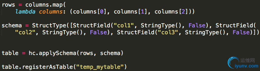

applySchema的方式需要用户编码显示指定模式,优点:数据类型明确,缺点:多表时有一定的代码工作量。

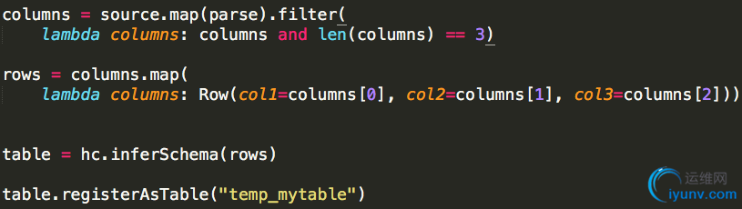

inferSchema的方式无需用户编码显示指定模式,而是系统自动推断模式,代码比较简洁,但既然是推断,就可能出现推断错误(即与用户期望的数据类型不匹配的情况),所以我们需要对其推断过程有清晰的认识,才能在实际应用中更好的应用。

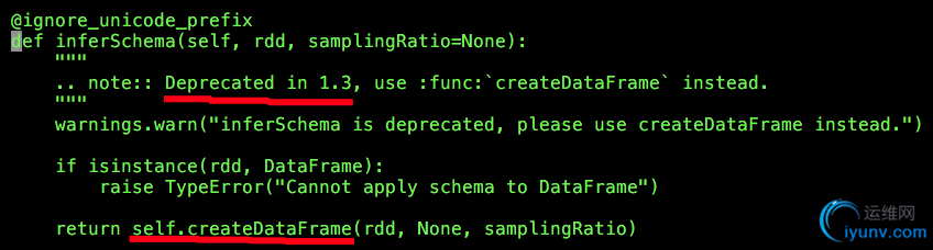

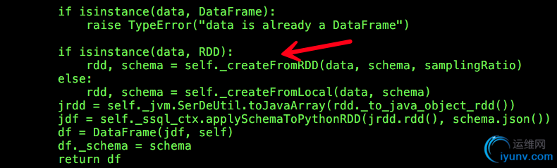

SQLContext inferSchema已经在1.3版本中被弃用,取而代之的是createDataFrame,inferSchema仍然可以在1.5.1版本中被使用,其实际执行过程就是SQLContext createDataFrame,这里需要注意一个参数samplingRation,它的默认值为None,后续会讨论它的具体作用。
这里我们仅仅考虑从RDD推断数据类型的情况,也就是isinstance(data, RDD)为True的情况,代码执行流程转入SQLContext _createFromRDD:

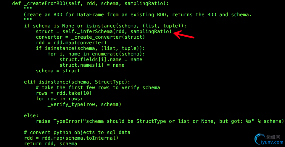

从上述的代码调用逻辑可以看出,schema为None,代码执行流程转入SQLContext _inferSchema:

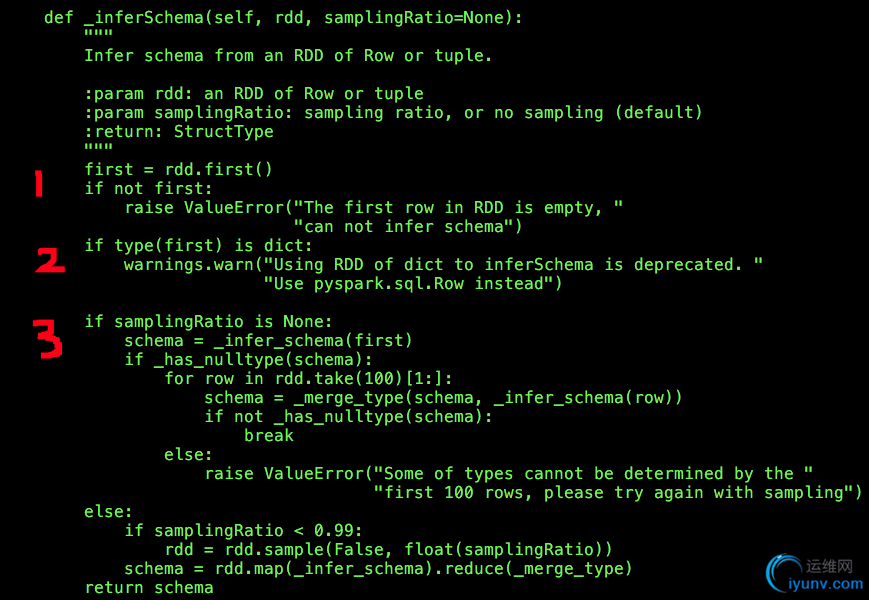

SQLContext _inferSchema的主要流程大致分为三步:
第一步:获取RDD的第一行记录first,而且要求first不能为空值(注意不是None);
第二步:如果first的类型为“dict”,会输出一条警告信息:推断模式时建议RDD的元素类型为Row(pyspark.sql.Row),dict已被弃用;
第三步:如果samplingRatio为None,则直接使用first(也就是RDD的第一条记录)推断模式;如果samplingRation不为None,则根据该值“筛选”数据推断模式。

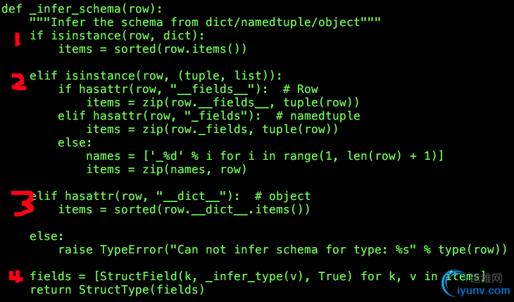

_infer_schema使用一行记录row(也就是RDD的第一行记录)推断模式,大致分为四个步骤:
(1)如果记录row的数据类型为dict;
由此我们可以得出items实际就是一个键值对列表,其中键值对也可以理解为(列名,列值);之所以要进行排序操作(sorted)是为了保证列名顺序的一致性(dict.items()并不负责返回的列表元素顺序)。
(2)如果记录row的数据类型为tuple或list,可以细分为三种情况:

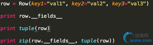

a. row的数据类型为Row,模拟处理过程:

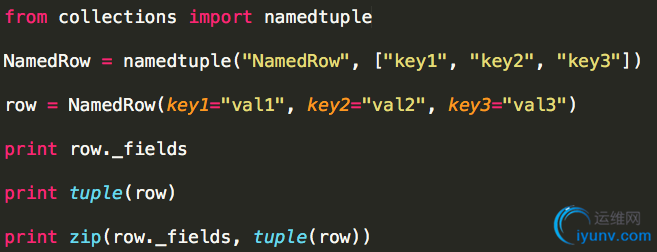

b. row的数据类型为namedtuple,模拟处理过程:

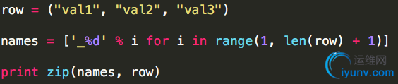

c. row的数据类型为其它(tuple or tuple),模拟处理过程:

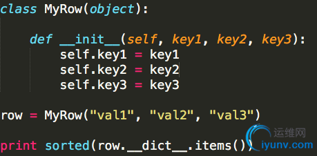

(3)如果记录row的数据类型为object;
由(1)、(2)、(3)可以看出,它们最终的逻辑是一致的,就是将记录row转换为一个键值对列表;如果(1)、(2)、(3)均不匹配,则认为无法推断,抛出异常即可。
(4)创建模式(StructType)
items中的每一个键值对会对应着形成一个StructField,StructField用于描述一个列的模式,它接收三个参数:列名、列类型、可否包含None;列名就是“键”,列类型则需要根据“值”推断(_infer_type),这里默认设置可以包含None。
迭代items中的这些键值对会形成一个StructField列表,最后通过StructType创建模式。

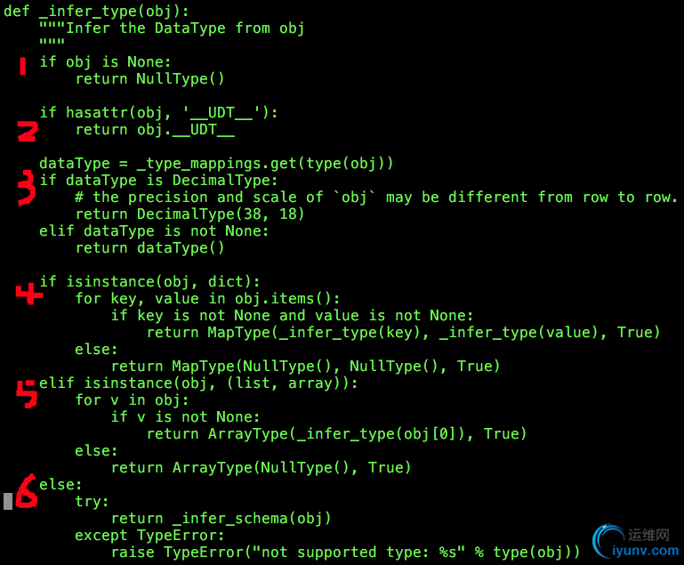

这是根据RDD的一行记录创建模式的过程,这其中还没有涉及具体的数据类型是如何被推断的,我们还需要看一下_infer_type:
_infer_type就是根据传入的obj来推断类型的,返回值为类型实例,需要处理以下六种情况:
(1)如果obj为None,则类型为NullType;
(2)真的没有理解,不解释;

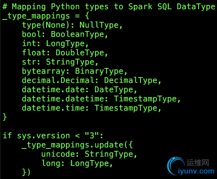

(3)尝试根据type(obj)直接从_type_mappings中获取对应的类型信息dataType,_type_mappings就是一个字典,预先保留着一些Python类型与Spark SQL数据类型的对应关系,如下:
如果dataType不为None,则直接返回相应类型的实例即可;需要特殊处理的是DecimalType,考虑到实际数据中可能存在precision和scale不一致的情况,这里统一处理为precision:38,scale:18;如果dataType为None,则表明obj为复合数据类型(数组、字典、结构体)。
(4)如果obj的数据类型为dict,我们需要分别推断它的键类型(递归调用_infer_type)、值类型(递归调用_infer_type),然后构造MapType实例并返回;
推断键、值类型时,仅仅选取某一个键值对:它的键、值均不为None,如果存在多个这样的键值对,则选取是随机的,取决于dict.items();如果找不到这样的键值对,则认为键、值的类型均为NullType。
(5)如果obj的数据类型为list或array,则选取其中某一个不为None的元素推断其类型(递归调用_infer_type);如果找不到不为None的元素,则认为元素类型为NullType;最后构造ArrayType实例并返回;
(6)如果(1)、(2)、(3)、(4)、(5)均无法完成推断,则我们认为obj可能(仅仅是可能)是一个结构体类型(StructType),使用_infer_schema推断其类型;

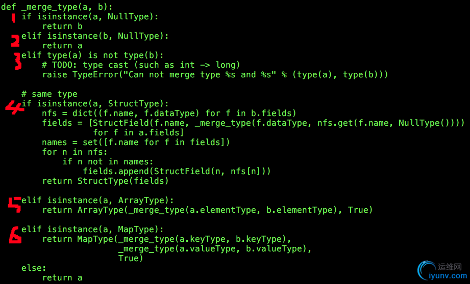

聚合的实现逻辑由方法_merge_type完成,需要处理六种情况:
(1)如果a是NullType的实例,则返回b的类型;
(2)如果a不是NullType的实例,b是NullType的实例,则返回a的类型;
(3)如果a和b的类型不相同,则抛出异常;
以下处理过程基于a和b的类型相同。
(4)如果a的类型为StructType(结构体),则以a中的各个元素为模板合并类型(递归调用_merge_type),并追加b-a(差集)的元素(类型);
(5)如果a的类型为ArrayType(数组),则合并(递归调用_merge_type)两者的元素类型即可;
(6)如果a的类型为MapType(字典),则需要分别合并两者的键类型(递归调用_merge_type)、值类型(递归调用_merge_type)。
个人觉得目前的类型聚合逻辑过于简单,实际使用意义不大。
